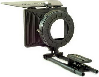

И лучше всего вот такая "гармошка":
такие бленды я делал для себя сам из подходящих стаканчиков, зажимая стаканчик между оправ 2 светофильтров. Внутренняя поверхность стаканчика оклеивалась черным бархатом, внешняя - или декоративной пленкой или краской. Маска из черной бумаги.
Re[Vic Hеlis]:
от:Vic Hеlis
Глубокая бленда цилиндр или конус с маской - прямоугольным отверстием на переднем срезе. Размеры отверстия подбирать вручную, так чтобы не было виньетирования. Если окно слишком мало, то оно будет видно по краям кадра при сильном диафрагмировании.
Или "гармошка":Подробнее
На счёт первого не знаю, а вот гармошка помогает точно!
Re[Шевченко А И]:
Гармошка хороша.. но ее током не закрепить на объективе..
Re[leonids]:
Гармошка не на объективе крепится, а на своем кронштейне:
http://www.tv-video.ru/img/goods/201_398.jpg
И можно на такую, родную для Волны бленду сделать маску пропорционально размеру цифрового кадра. Будет намного лучше:
Re[Vic Hеlis]:
Да я знаю как она крепится :D С таким кронштейном не всегда удобно ходить ) А так да, штука крайне полезная..
