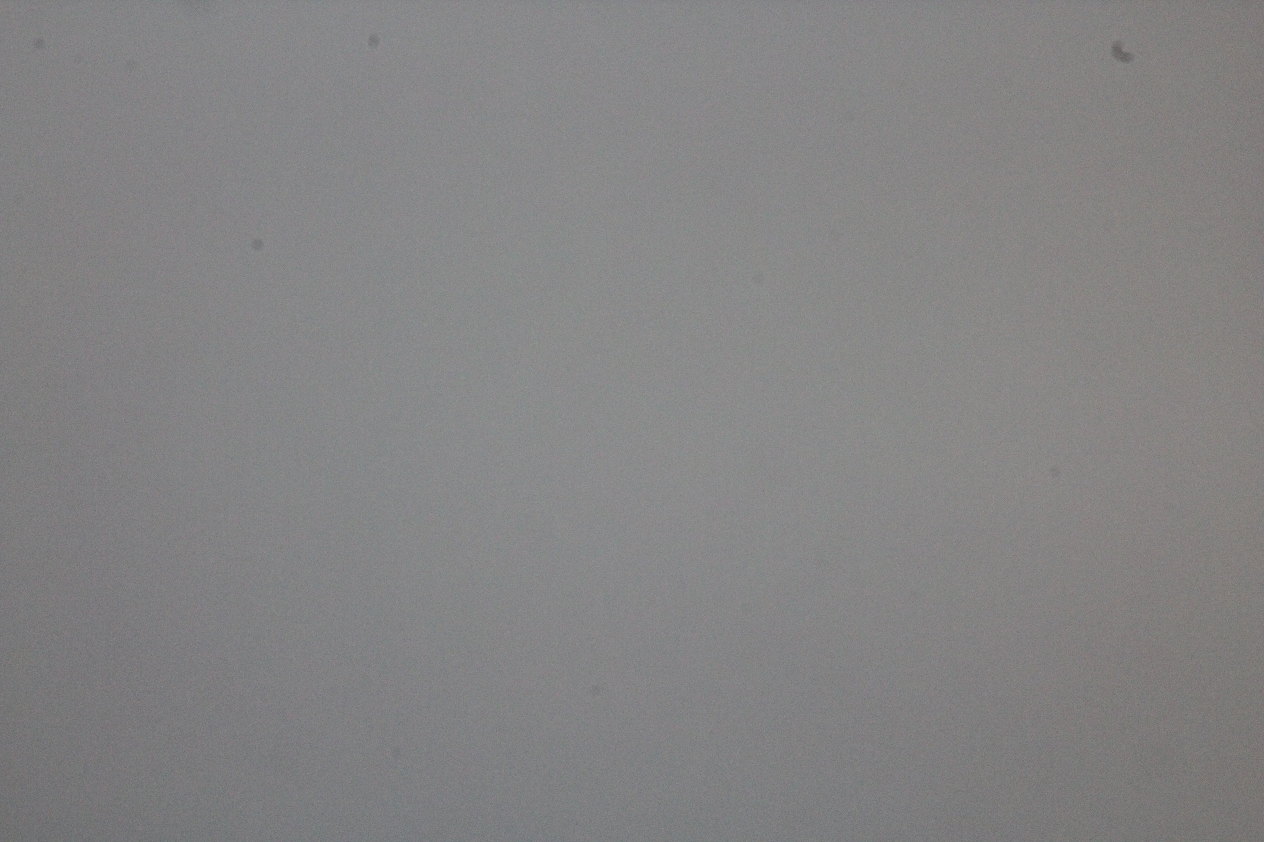

Вот
В принципе, их можно легко в фотошопе замазать, но все же, скорее всего буду на чистку отдавать, стоит 1700

Re[Underdog100]:
от:Underdog100
Вот
это легкая пыль - ворсинки и части чего-то дома, пыльца летом.

Re[Underdog100]:
Прежде чем нести в сервис я бы попробовал сдуть грушей. В борьбе с пылью не надо проявлять большой фанатизм, на те мелкие пылинки, которые заметны только на диафрагме 22 можно и забить, при съемке они обычно не мешают, а бороться с той пылью, которая появляется на снимках при съемке с обычными диафрагмами. Сильнее чем 11 закрывают редко. (Я в основном репортажи снимаю, поэтому обычно не больше 8)
Когда будите сдувать пыль держите аппарат байонетом вниз, чтобы туда меньше попадало пыли.
