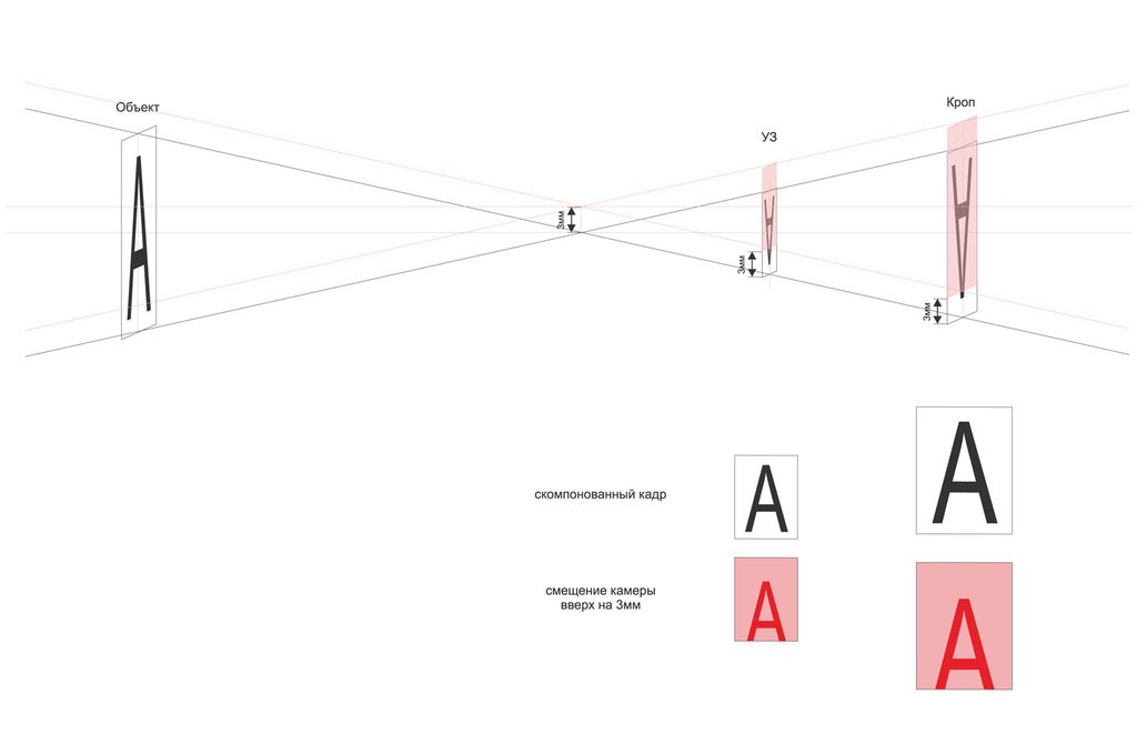

Очередная лента ненужных слов и фантазий ...
Я вообще-то четко и аргументированно опроверг Все ваши тезисы, а Вы в ответ просто отмахнулись фразой "лента ненужных слов"? Если Вы не в силах это понять - так и скажите, а не уходите от спора. Спрашиваю второй раз: Вы согласны с тем, что при линейном смещении камер одного разрешения (в Мпкс) с одним ЭФР в поперечном направлении на одну величину, величина смаза в пикселах будет одинаковой?

Re[MaMoHTuK]:
>>Когда снимаешь со штатива или дрогой неподвижной поверхности предмет с расстояния 1.5-2м то да,можно получить такую выдержку 1/20cек для более приемлемого качества на эфр=300ММ,которая ограничивается для такого ЭФР только нажатием на кнопку СПУСК пальцем . >>
А вы использовали штатив разве?)
Я вот с рук снимал, и да, не имеет значения на сколько именно удален объект, если хотим сравнить смаз имеет значение лишь процент объема кадра, занимаемого объектом.
А с неподвижной поверхности можно и на 20сек снять без особого смаза. Но разговор не об этом сейчас.

Аргумент очень простой. Если взять две камеры с одним ЭФР и одним разрешением в Мпкс, то куда бы и как мы их не направили они дадут идентичные по охвату картинки. Значит при любом изменении положения любой их этих камер, хоть на одинаковый угол, хоть на одинаковое линейное перемещение, и начальная и конечная картинка будут идентичными. Из этого следует напрямую, что и смаз будет идентичным.
Прямой вопрос на который Вы так и не ответили:
Согласны ли Вы, что при одинаковом линейном перемещении двух камер с разным размером сенсора и одинаковым разрешением в Мпкс смаз будет идентичным?

от: sergo55
Картинку ,что вы привели - никакого отношения к колебаниям с рук при съёмке на высоких ЭФР не имеет,так как при колебаниях меняется угол,а не линейное перемещение камеры .
При колебаниях меняется все - и положение камеры и ее угол по всем трем осям. И для доказательства тезиса необходимо рассмотреть все возможным случаи. Неужели Вы и это не понимаете?

Снимал на фокусном 50мм на кроп ЦЗ .
прямая ссылка
http://j-p-g.net/if/2019/02/02/0498353001549136745.jpg
раскрывается
Ваше линейное смещение здесь неуместно и рисунок ваш неправилен,так как снимаемый объект не находится в одной плоскости с матрицей ,а находится на определённом расстояние,значительно дальше чем находится матрица фотоаппарата.
Рисунок был бы верен только в том случае ,если снимаемый объект был в одной плоскости с изображением проекции на матрице.
Тогда при смещении фотика на 3мм линейно было бы смещение и на 3мм относительно предмета .
Это очередной раз доказывает то,что вы и многие другие забываете про ОБЪЕКТИВ и рассматриваете изображение на матрице будто она формирует проекцию изображения .
А это не так....
У нас снимаемый предмет находится на значительно удалённом расстоянии и в зависимости от фокусного объектива при одних колебаниях ,у вас центральная точка изображения будет смещаться линейно на матрице больше в разы (равное отношению фокусных).При этом края проекций УЗ и ФФ не будут смещаться одинаково на 3мм ,у кропа-6 УЗ смещение будет в 6 раз меньше чем у ФФ ,так как у УЗ объектив с фокусным 50мм ,а у ФФ 300мм .
Поэтому смещение зависит от УГЛА ,при одном колебание от рук у нас центральная точка изображения сместится в 6 раз больше при использовании 300 мм объектива чем с 50мм объективом на одной матрице.
А кроп -это только центральная часть .Матрица УЗ - это центральная часть матрицы ФФ .
Я же приводил пример с прицелами винтовок....
С 5-кратным прицелом вы легко на руках удержите указатель прицела с "точкой"-куда необходимо попасть.
А вот с 30-кратным прицелом с рук удержать указатель прицела с "точкой" не удастся , у вас "точка" будет плясать(смещаться) относительно указателя прицела .Это происходит из-за большего увеличения объектива.
Аналогично происходит с 50мм и 300мм оптикой на одной матрице ,а кроп УЗ -это центральная часть этой матрцы.
Неужели это не понятно .
Ну,а смаз -это не попиксельное смещение,а смещение ОПТИЧЕСКОГО ИЗОБРАЖЕНИЯ.
Оптическое смещение на длиннофокуксной оптике происходит быстрее ,чем на короткофокусной.
Поэтому нужно рассматривать не попиксельно снимок ,а снимок всего изображения,т.е.смещение не одного пикселя ,а смещение всего изображения.

Как это сложно получить снимок без смаза на ЭФР более 300мм на ЦЗ даже со стабом с выдержкой длиннее 1/300c,а мои ЦЗ этот стаб имеют.
С УЗ даже без стаба снимки на ЭФР300мм как 2 пальца...и это из-за того ,что оптика у УЗ КОРОТКОФОКУСНАЯ и колебания рук не вызывают смещения оптического изображения на матрице,как это вызывает длиннофокусная оптика.
Вообще-то объектив строит центральную проекцию изображения. Для Вас это новость? приехали...
от:sergo55
Ну разумеется сместится в 6 раз больше... И матрица там в 6 раз больше. Соотв. и пикселов захватит это "в 6 раз больше" одинаково. Значит смаз на выходе поэтому будет одинаковый... Вы же вроде сами уже доказали, что Вы не правы..
