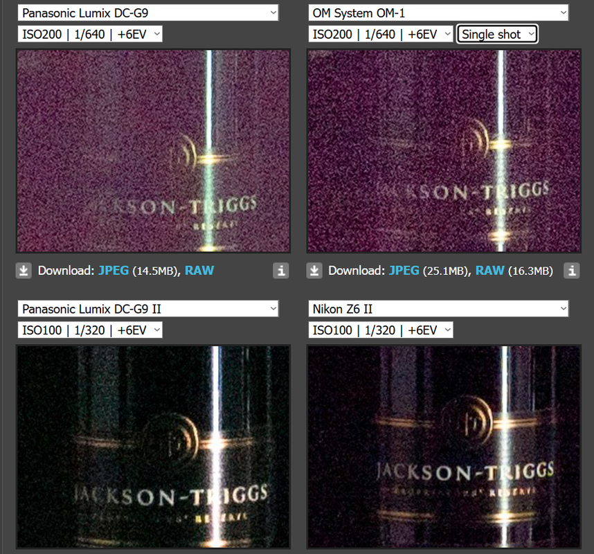

g9-2 имеет читерский режим drboost, который при определенных условиях съемок делает нечто вроде брекетинга, шумодавя отдельно тени/света и склеивает их в рав. Получается шумодавленный снимок с расширенным диапзоном. Фуджик подобным страдал.
https://www.dpreview.com/reviews/image-comparison/fullscreen?attr144_0=panasonic_dcg9&attr144_1=omsystem_om1&attr144_2=panasonic_dcg9ii&attr144_3=nikon_z6ii&attr146_0=200_6&attr146_1=200_6&attr146_2=100_6&attr146_3=100_6&attr404_1=1&attr404_2=1&attr404_3=1&normalization=full&widget=333&x=-0.1162062922475305&y=-0.9366088245924784
Кто-то всерьез считает что g9-2 прыгнул выше физики?
не ну по дд он для микры реально очень крут. Вопрос не пришлось ли за этот дд расплачиваться какими то другими характеристиками? Я не помню не про него ли писал Витал что очень шумный сенсор на длинных выдержках?

Ничего "читерского". "Читерский" - это термин придуманный конкурентами для подавления (кстати, как и термин "фф" для возвышения...).
В использовании нескольких электрических цепей с несколькими коэффициентами усиления нет ничего плохого. По сути, это один из способов построения АЦП с расширенным диапазоном.
Я уже писал, что летом прошлого года я провел довольно детальные исследования G9II. С камерой все ОК. Единственно, что расширенное ДД имеет место не во всех режимах. Подробно обо всем можно прочитать в моем посте.
https://www.dpreview.com/forums/thread/4771660
Кстати, я уже писал выше, что у камер м43 (G9 и OM-1) 12-битный АЦП, что ставит их в неравные условия в части визуального сравнения c "фф", из-за неточного нуля в R, B каналах.
Это смещение нуля приводит к пурпурному оттенку.  Если хотите сравнивать G9  и ОМ-1 с  "фф", у которых 14-битный АЦП, то надо сначала скорректировать ноль в R, B каналах м43 (тогда пурпурный оттенок уйдет). Вы же, когда, например, взвешиваетесь  проверяете балансировку нуля у весов?
Кроме того, при визуальном сравнении ДД, надо недоэкспозицию для м43 поднимать (плюс два стопа), чтобы картинки были для равного количества света.

RE[IWE]:
от: IWE
ИСО 500 и 640 добавили не зря. Похоже у S5-2 используется два типа аналоговых усилителя. Начиная с ИСО 640 включается малошумящий усилитель.
Это не два типа усилителей. Это Dual Conversion Gain, два конденсатора разной емкости на каждом пикселе, бОльшей емкости для низких ИСО, меньшей - для средних/высоких. Плюс дополнительный транзистор на пикселе для переключения между ними. Впервые было применено еще в некоторых камерах Nikon 1 с дюймовыми матрицами фирмы Aptina. Авторство технологии принадлежит как раз Aptina. Правда тогда Aptina вместо второго конденсатора использовала собственную емкость FD node. https://photonstophotos.net/Aptina/DR-Pix_WhitePaper.pdf
Использование мЕньшей емкости для преобразования заряда (U=Q/C) дает более высокий коэффициент конверсии на пикселе и позволяет использовать мЕньшие коэффициенты усиления аналогового усилителя, результат - меньше шумы самого усилителя. В матрицах последних двух поколений используется практически повсеместно.

RE[Balhash]:
от:George_N
от:Balhash
Вот просто большое человеческое спасибо за то, что Вы это сказали.
А то я уже устал намекать мистеру IWE как сильно он заблуждается в анализе своих же тестов. А напрямую мне ему говорить не хотелось из-за (МОД).

RE[George_N]:
от:George_N
Использование мЕньшей емкости для преобразования заряда дает более высокий коэффициент конверсии на пикселе и позволяет использовать мЕньшие коэффициенты усиления аналогового усилителя, результат - меньше шумы самого усилителя. В матрицах последних двух поколений используется практически повсеместно.
Dual conversion gain - Коэффициент усиления  двойного преобразования.  Разная входная емкость - это лишь один из способов реализации. К тому же разную входную емкость можно организовать по-разному. Например, за счет эффекта Миллера. Подключать емкость можно и не ко входу, а в обратную связь.
Какая именно реализация, и какой способ, мы не знаем, да и не нужно. Важно, что переключение усиления сопровождается резким падением приведенного ко входу шума, и мною это установлено однозначно (см. ссылку выше). Как раз меньший приведенный ко входу шум получается при бОльших коэффициентах усиления (бОльшее ИСО).
При низких ИСО с большим усилением не поработаешь, так как световой сигнал большой, и быстро уйдем в насыщение. Поэтому работают одновременно две цепи с разным усилением и получаются два, например, 12-битных числа. Потом, при формировании 16-битного числа, то  число, которое получено в результате бОльшего усиления делится на коэффициент дополнительного усиления. Если дополнительное усиление кратно двум, то деление можно сделать очень быстро - простым сдвигом в регистре, сформировав затем одно 16-битное число из двух, так как после деления оба числа принадлежат одному диапазону.  Это, конечно, лишь одна из возможных реализаций.
