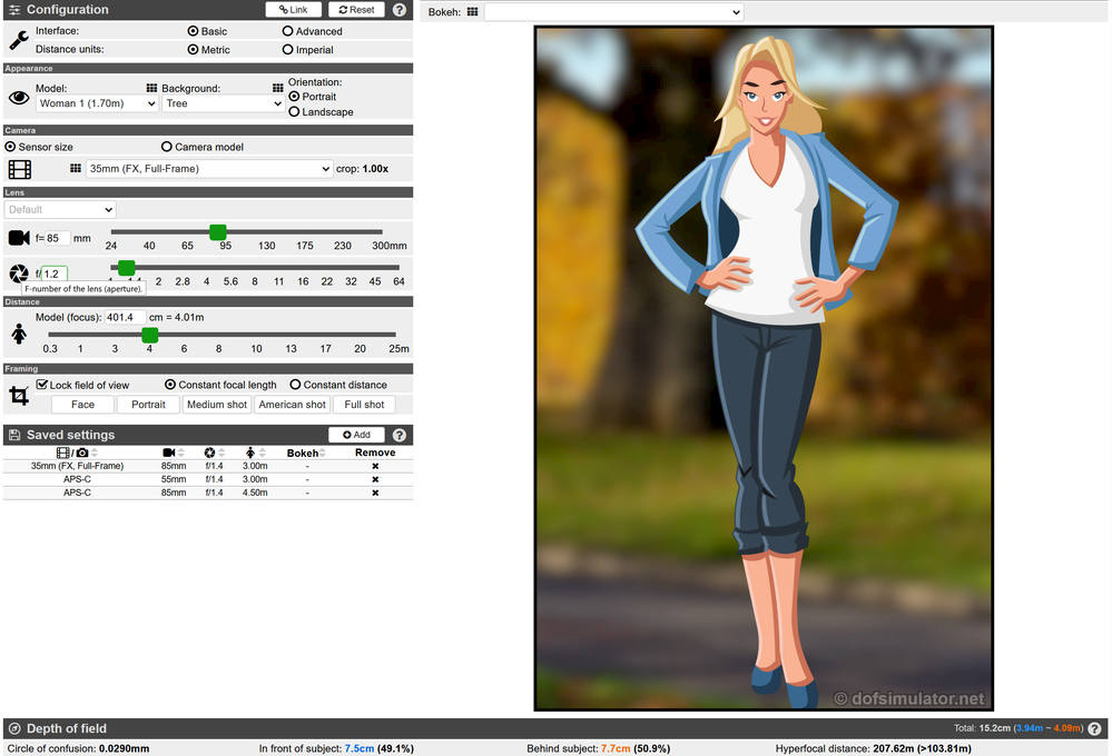

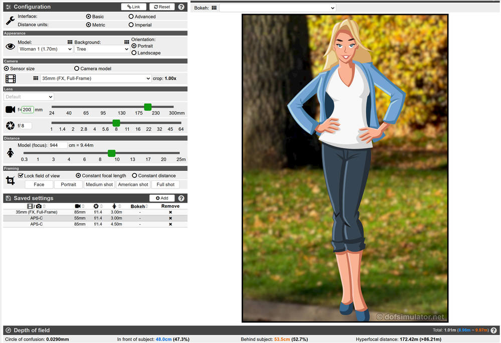

Вот буду занудой и напомню про очевидные оптические истины:
Да, при равном удалении от объекта, ГРИП у них будет сопоставим. Особенно если объект близко, на расстоянии 1 метр например.
Но в реальной жизни, возьмите любой 70-200 и попробуйте сделать ростовой портрет человека.
И поймете что на 85 мм чтобы сделать ростовой портрет вам надо будет отойти метров на 5-6 от человека, а на 200 мм уже метров на 10-15, чтобы получить сопоставимую крупность.
На 85 f/1.2 на 5 метрах вы получите ГРИП в районе 25 см.
А на 200 f/8 на 11 метрах вы получите уже ГРИП под 1,5 метра.
Эта просто дикая разница, которая сразу же бросается в глаза в реальной жизни.
И даже на поясном портрете, это будет огромная разница.
И да, я говорю о портрете, потому что 85 1.2 это портретное стекло и в абсолютном большинстве случаев его покупают и используют для этого.
Единственные 200 мм, которые на практике способны по степени размытия на портрете порвать 85 1.2 это 200 f/1.8 и f/2 и то, даже не за счет меньшей ГРИПП, а за счет более сильного сжатия перспективы и более сильном росте размытия объектов при удалении их от точки фокуса (модели)
и с 1го метра ГРИП не будет равной, 85/1.2 - это кроп 2.35х от 200мм, соответственно ГРИП будет как у 200mm ~f/2.8
даже простым делением, коэффициенты получаются в районе 71
соответственно и при одинаковом масштабе модели, 200/2.8 будет мыть в хлам не хуже 85/1.2 особенно с учетом компрессии перспективы.
f/8 - это пейзажи снимать или моделей на обложку журнала, в обоих случаях ГРИП предпочтительней рисунка оптики.

Re[Smart]:
от: Smart
Там нелинейная зависимость от ФР и диафрагмы.
Очень занимательная математика.
Если лень, посчитайте в калькуляторе
https://bitmap.ru/articlies/foto/grip-kalkulyator.html
Но погружение в эту тему уже оффтоп.
Но к реальной жизни это не имеет отношение, по сути. так как на 200 мм с 1 метра можно только кружку снимать и то не большую)
Мы оба понимаем что 200 f/8 даже близко не моют как 85 f1.2

Вот казалось бы, чего стоит зайти на dof simulator, вбить нужные параметры и увидеть все в цифрах и наглядно?
Re[Fulgere]:
от: Fulgere
Вот отлично! Коротко, убедительно и наглядно. А то пишут и пишут . . .
