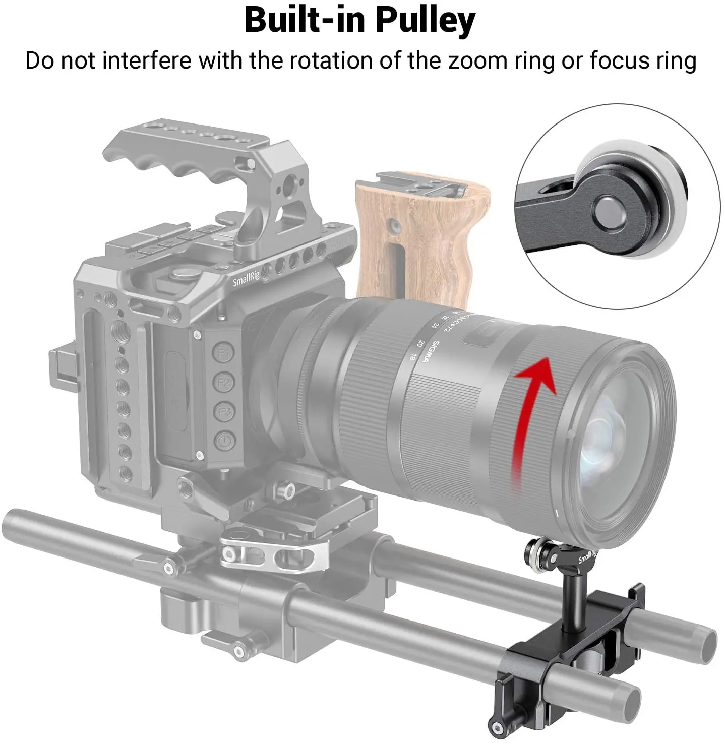

Re[GeologPS]:
от: GeologPS
Есть идеи, как сделать камеру жесткой?
Камеру в клетку, у которой есть несколько точек крепления/опоры для тушки (штативное гнездо + например, площадка под башмак). Скорее всего колхозить придется... Если только скомпенсировать вес объектива, есть всякого рода поддерживающие железки.

Re[Ian Zakharov]:
"Всегда использую штативную лапку объектива, это удобно и баланс нормальный."
Для шириков ее нет и не поставить
