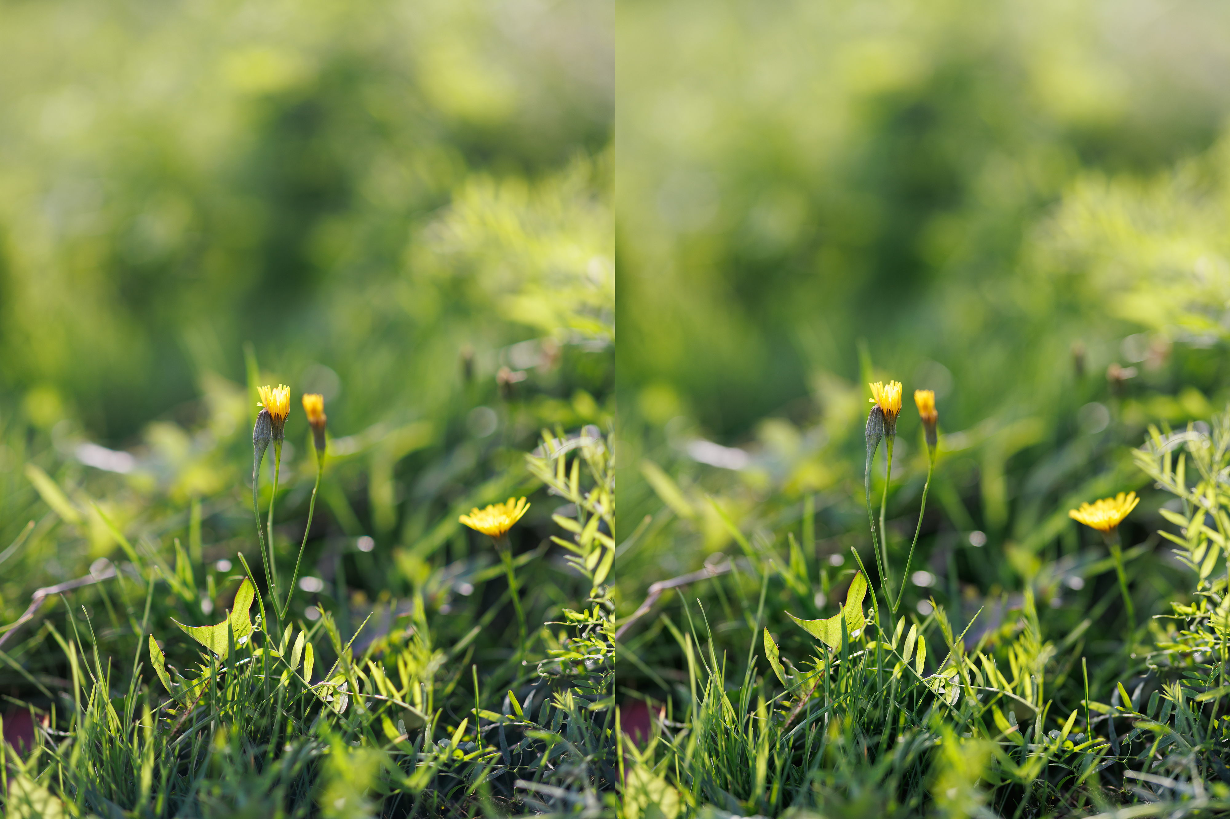

Ох уж эти знатоки сухости объективов без объективов. Ниже EF 85 f/1.4 L IS и RF 85 f/1.2 L. Оба кадра я снял со штатива с разницей в одну минуту на f/1.4. Разница есть в ХА, но уж никак не в сухости. Более того, если присмотреться, RF 85 f/1.2 мягче рендерит зону вне ГРИП. Ведут себя объективы одинаково на R5 / R6.
Оригиналы raw: https://shorturl.ae/3dVVV
