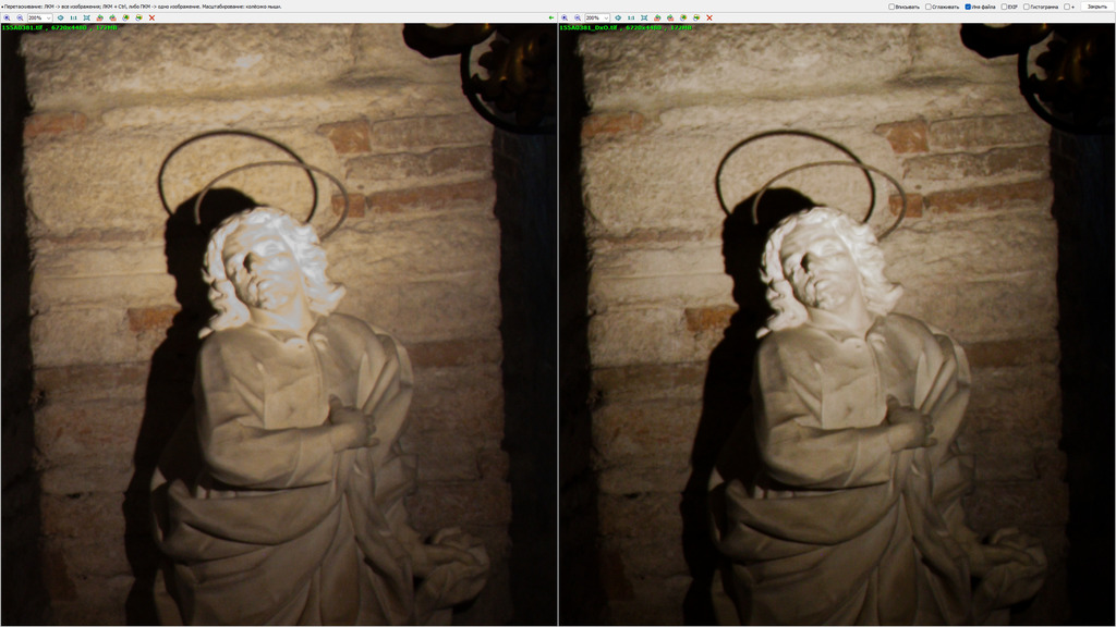

Вот вам скриншот парного сравнения в FS (по ссылке есть полноразмер). Слева повышение резкости в DxO выключено, справа включено. Topaz InFocus в обоих случаях не применялся. Разница очевидна.

Теперь совсем другое дело.  Все встало на свои места.  В вашем предыдущем примере (№3 ниже) действительно был включен пост-шарпинг. При этом, он даже более агрессивный, чем в вашем последнем сравнительном результате. Наличие агрессивного шарпинга легко видеть, сравнивая №1 и №3 (№3 из вашего предыдущего поста).
