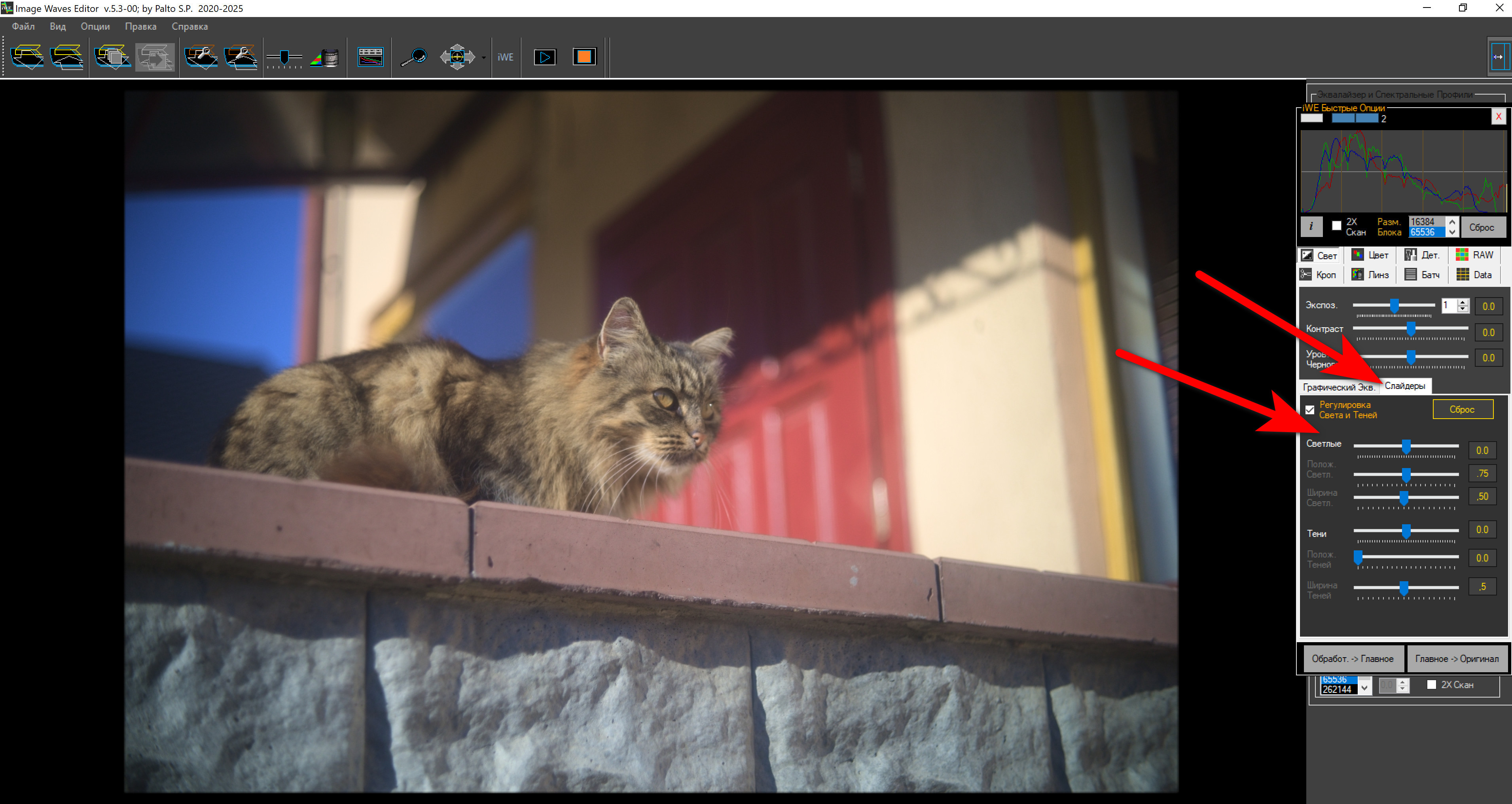

Спасибо!Не могу сообразить,как в программе давить хайлаты?Может подскажите
RE[matrosik]:
от: matrosik
Общий  подход следующий.
1. Сначала подберите для вашей камеры (или вашего стиля экспонирования)  автоматический уровень яркости. Это делается на панели "RAW Import and iWE Options"->"Raw data Import"->"Light"->"Set Brightness Level" . Если пересветы возникают часто, то можно попробовать установить слайдер яркости на значение 0.75 или даже 0.5 и сделать эту величину значением по умолчанию ("Save as default"). Следует иметь в виду, что после любых изменений настроек на данной панели требуется перезагрузка файла - кнопка "Refresh file data". На данной панели размещены инструкции (опции) для первичной обработки данных при их извлечении из RAW.
2. Для управления тенями, средними и яркими  уровнями освойте графический эквалайзер и слайдеры на вкладке "Light" на панели быстрых опций ("iWE fast Options"). Это очень мощные средства, о которых можно почитать в руководстве пользователя. Например, с помощью графического эквалайзера, используя локальные профили в виде Гауссианов (кривых колоколообразного вида), можно задать произвольный профиль усиления/ослабления яркости на тональной шкале. Там, где максимум/минимум Гауссиана будет максимальное усиление/ослабление. По умолчанию имеются два Гауссиана (количество может быть увеличено нажатием правой кнопки мышки, но обычно двух хватает). При нажатой левой кнопки мышки и движении можно задать интенсивность (силу усиления или ослабления) отдельного Гауссиана. Колесо мышки определяет ширину Гауссиана (тональный диапазон для усиления/ослабления). Этот способ более мощный по сравнению с тональными кривыми в традиционных редакторах, но требует привычки и понимания.
