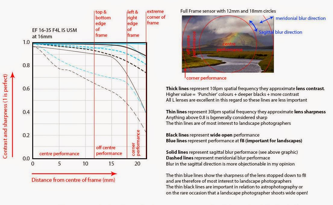

что такое МТФ
http://vmirefoto.blogspot.ca/2014/06/mtf.html
перевод на русский - см по ссылке
я здесь постарался попроще объяснить, на конкретном примере моей линзы и без кучи заумных формул.
как вы видите, сухие и бездушные графики МТФ - это и есть то, как ваша линза будет снимать "живые" снимки.
надо четко понимать что ЛУЧШЕ чем МТФ линза не снимет. ХУЖЕ - запросто.
