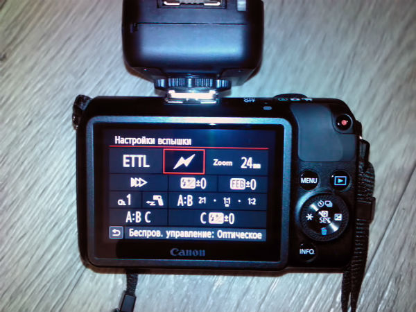

Правильно понимаю что YN-622C эмулирует кэноновское оптическое командование вспышками по радиоканалу, где накамерный трансмиттер это как бы вспышка в режиме мастер, а приемники это вспышки в режиме слэйв? И ничего общего с кэноновским радиоуправлением не имеет
Вот при установленном YN-622C
А это если бы у меня стоял ST-E3-RT

Теперь конкретнее по вопроссу:
YN-622C максимально совместим с протоколом Canon Wireless E-TTLII, он тоже работает только с тремя группами а в качестве интерфейса использует меню управления вспышками камеры TYPE A.
YN-622C TX будет иметь поддержку 3 групп чтобы быть совместимым с YN-622C..
Но ожидается, что у него будет возможность смешивания режимов вспышек в этих трех группах как в режиме GR через собственный интерфейс управления.
Думаю что из меню часть функционала не будет доступно, так как это не поддерживает меню камеры.
На фотографии Canon EOS M
Думаю что камеры с поддержкой RT совместно с YN-622C TX тоже не будут иметь полной поддержки управления из меню.
Но я не вижу проблем в этом, с передатчика управлять быстрее
Разве только камеры с продвинутым тачскрином будут удобны даже в паре с YN-622С. Сам еще не пробовал, но надеюсь попробовать на 70D.
В любом случае, если нужна вспышка на камере вместе с передатчиком то начальный комплект это 2хYN-622C а YN-622C TX актуален для более продвинутого управления вспышками вне камеры и для камер TYPE B.

Камеры поддерживающие Canon RT: 5DmkIII, 1DX, 1DC, 650D, EOS M, 700D, 100D, 70D и все будущие
Все более ранние камеры не поддерживают режим GR и я думаю, что главная причина этого то, что в их меню нет поддержки функционала CANON RT
Т.е. имеется поддержка только 3 групп и нет возможности смешивания режимов вспышек..
