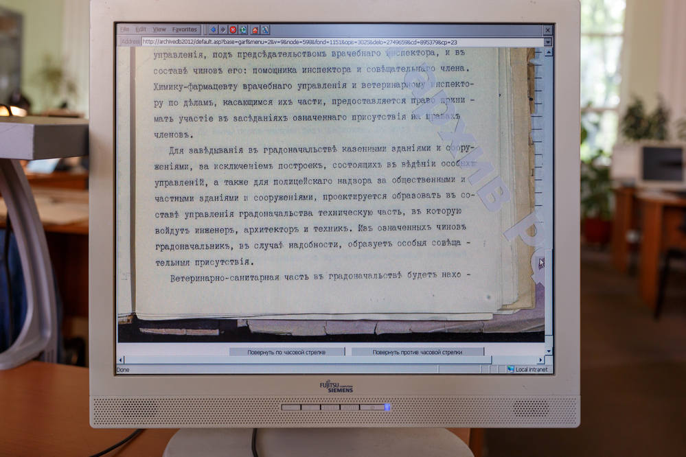

Тему целиком не осилил. Но соглашусь с теми, кто советует любую камеру, включая телефон/мыльницу. Действительно качественную копию с хреновенького монитора все равно не снять. Если снимать не с монитора, а с аппарата для просмотра микрофильмов, то да, лучше камеру посерьезнее иметь.
Вот так оно, например, выглядит на canon 6d с ef 35mm is usm:
И это еще условия ничего. Вот в питерском РГИА там жесть, глянцевые мониторы от которых отражается все что можно и нельзя...

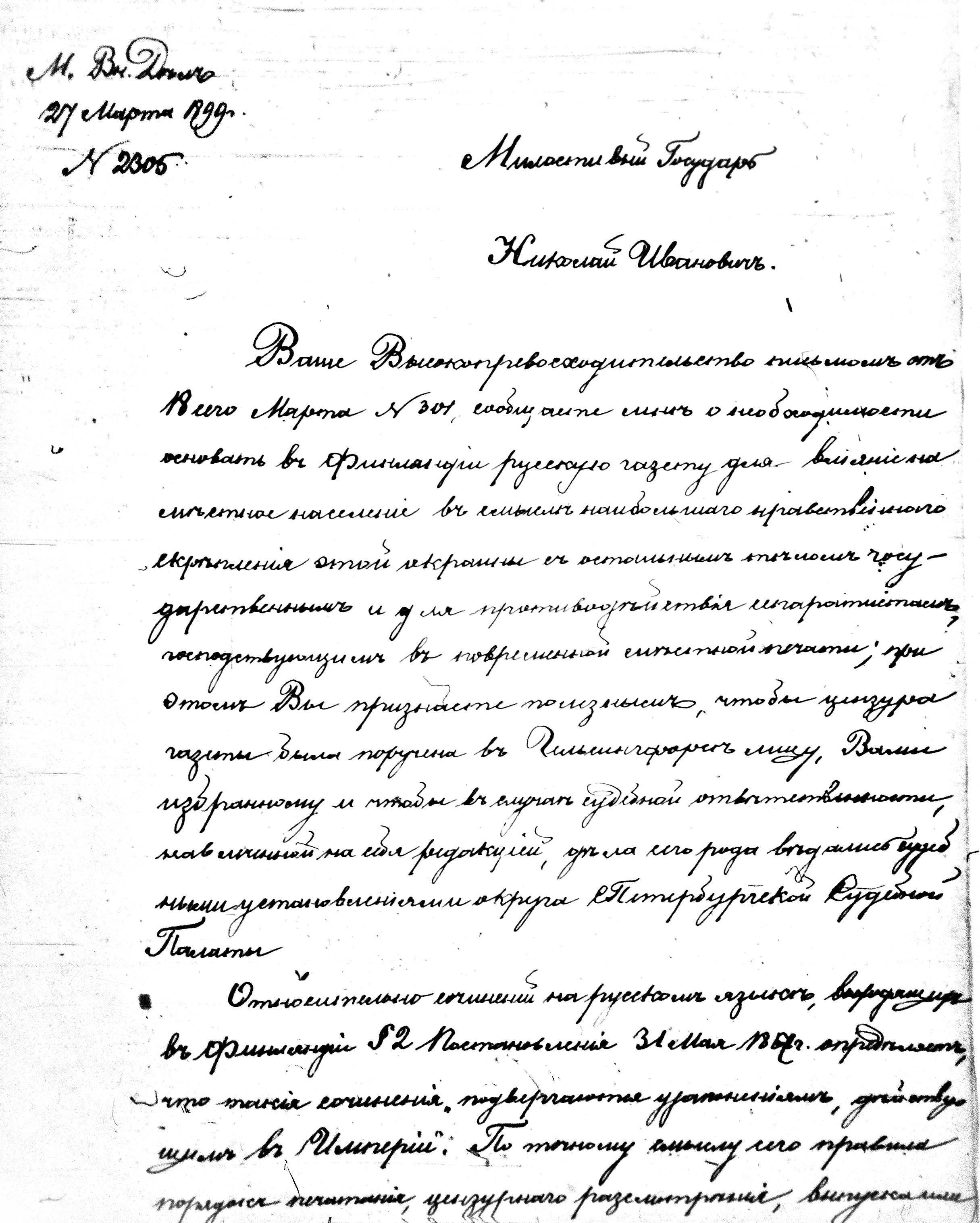

Мониторы нормальные, но только если вы с них читаете. У камеры разрешение больше, чем у глаза и те пиксели, которые вы глазом с 1-1,5 метров не различаете, камера фиксирует очень хорошо. И, как ни парадоксально, снимки с экрана сделанные на плохонький телефон, часто смотрятся лучше, чем на крутую камеру, т.к. телефон "замыливает" границы пикселей, а камера их прорисовывает. А если камера без АА фильтра и объектив очень резкий, то все, сушите весла - будет картинка в клеточку и адовый муар. Потом надо будет изрядно поколдовать в фотошопе, чтобы это можно было читать, не ломая глаза, или распечатать. С рукописями беда еще из-за того, что они, как правило, низкоконтрастные, и на снимке с экрана контраст границ пикселей перебивает и без того блеклое изображение.
По поводу микрофильмов: тут все очень зависит от их качества. В РГИА аппараты относительно новые, с них копировать одно удовольствие. Буквально вчера пачку таких фотографий прогнал через скрипт для бинаризации, распечатал и читал, как с обычного ксерокса. Как-то так:
В ГАРФе аппараты старые и убитые, лампы севшие, на линзах царапины, пленки часто попадаются заезженные до дыр, экраны сильно ловят блики от окон и ламп. Там действительно только хорошая камера, съемка в RAW и танцы с бубном, чтобы из этой субстанции сделать некое подобие конфетки. Туда я без полнокадровой камеры не ходок. Ну и с исо опять же проблема решается, что 100, что 3200, а то и все 6400 - на конечный результат это не сильно сказывается, в отличие от мыльниц и телефонов, где действительно 400 уже предел приличия.
