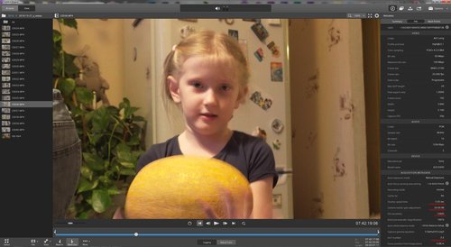

Вот параметры и 100% скрин дефолтного перевода из лога в 709:
Шумы оценить можно. Тут как раз ИСО12800 (я ошибся, что написал 6400):
гейн соотв. 24
Но это нечестное исо. Честное - на 2 ступени меньше, т.е. 3200 потому как картинка эта была переэкпонирована на 2 ступени.

0036 - с рук, второй - со стаба кривыми руками)
гейн соотв. 24
Но это нечестное исо. Честное - на 2 ступени меньше, т.е. 3200 потому как картинка - эта переэкпонирован на 2 ступени, а потом я их вернул.
Ну да, стандартная квартира - так и есть.
Сейчас перевёл с гейна на исо, и всё стало понятно -
1/50-2,8-800 (12 дб) на автомате, в логе, с плюсовой поправкой - 6400. Теперь понятно, откуда 12800 появилось Блин)
с девушкой в кафе со стабом совсем непонятно - не должно ведь такого быть - это же 6300. Это я про семисотку тут ною уже полгода, какая жопа её стабилизировать, а 6300 - там же со свистом должно быть.

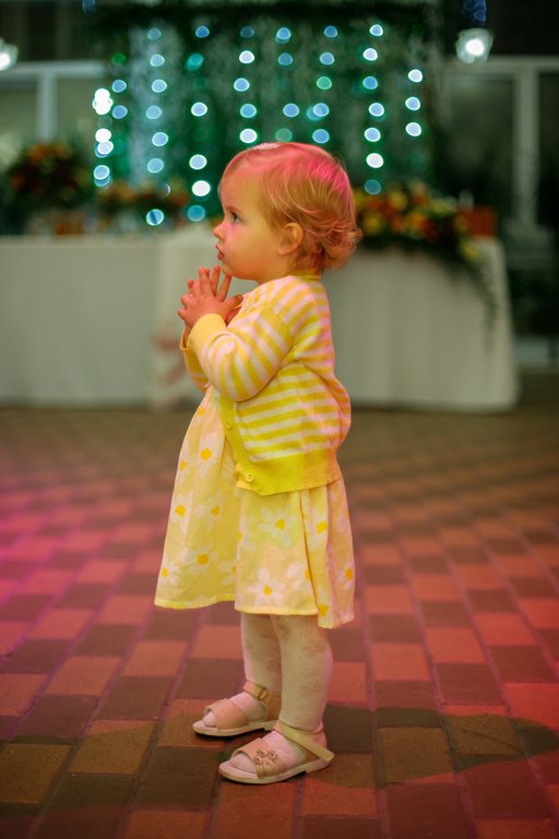

вот фото с exif (ISO1600 1/60 F/1,8):
