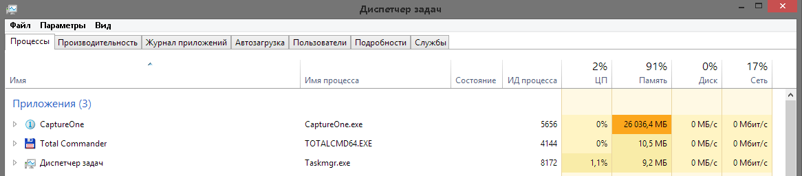

Бывает и такое:
Но это был глюк одной из версий, который быстро исправили.
А вообще ознакомьтесь с минимальными и рекомендуемыми разработчиком требованиями к аппаратной части того ПО, которое планируете использовать.
