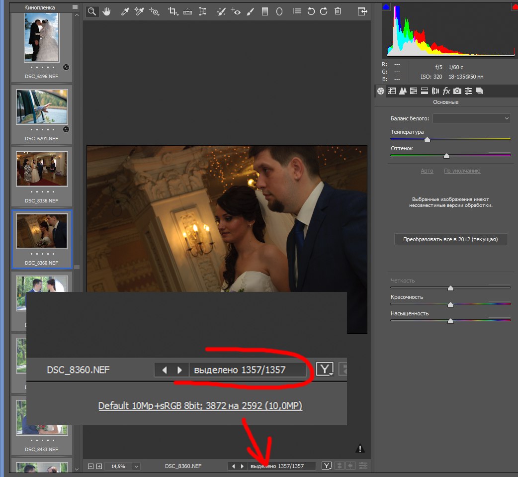

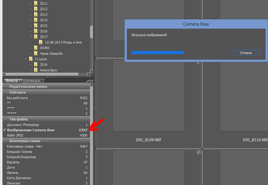

Хочу сказать еще одну вещь. Я вот всю эту тему читал читал... и не могу понять. Люди, зачем вы открываете РАВы в фотошопе?
Ну тоесть, если нужно именно открыть и обработать парочку фото, то тут понятно. Но если мы говорим о фотосессиях или свадьбах, когда количество файлов может превышать пару сотен или тысячу, то не логичнее ли для таких целей использовать Лайтрум или Бридж?
А то, я читаю про нехватку памяти у вас и не могу понять, почему при моих 8 Гб. мне всего хватает. Поймите же, что сам фотошоп запущенный уже занимает около гига. А вы ему 600 равов кидаете.
Каждую программу нужно использовать для своих целей.
Вот вам всем пример, сколько занимает Бридж с открытыми через ACR более чем тысячей РАВов.
Я пока готовил данные скриншоты, то у меня фотошоп занял больше памяти, чем Бридж, с тысячей файлов.
На графике видно, сколько у меня было занято памяти, пока я читал статьи в интернетике, и сколько стало, когда открыл эти РАВы. Еще и осталось.
Так что мораль такова - если использовать программы не по назначению, то сколько бы памяти ни было, ее никогда не хватит. Это в общем касается и других ситуаций в жизни.
