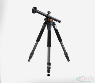

Уважаемые профессионалы и опытные фотографы, не могли бы вы подсказать как мне справиться с проблемкой? Суть такова: снимаю для своего интернет магазина вещи (одежда, обувь, аксессуары). Кладу на пол белый фон, на него предмет моей съемки, ставлю свет, вроде бы все хорошо, НО:
- не могу приспособить штатив для съемки лежащего на полу объекта
- предметы на снимках никак не выходят в единой стилистике (я имею ввиду размер и положение предмета на снимке - одна вещь получается больше, другая меньше)
Сразу скажу, что в этом деле я профан, но стараюсь изо всех сил! пока получается вот что:
Помогите пожалуйста советом как победить эти проблемы, не используя безумно дорогие приспособления! Заранее спасибо!

Re[onzek]:
от: onzek
мне никто не поможет? никак не могу победить проблему((
Может, Вам штатив типа такого нужен?
