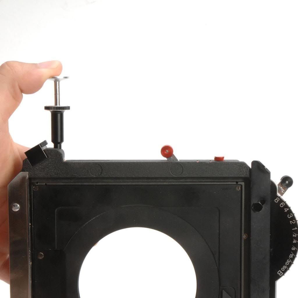

На всякий случай про Синаровский заобъективный затвор.
Для этого затвора нужен свой, синаровский тросик с бОльшим ходом, по сравнению с обычными. При нажатии на тросик происходит взвод затвора - для этого нужен длинный ход. Отдельно купить его сложно. Часто продают синаровские затворы без этого тросика - нужно обращать на это внимание. Без тросика это затвор имеет только эстетическое значение. Еще хорошо бы тросик для автоматического закрывания затвора при установки кассеты, но это для полноценных синаров с синаровским задним стандартом, или для самосборов с синаровским стандартом

от: Bіbіgon
а можно подробнее... из чего, какие детали, как работает ?
да тоже интересно)
Re[Bіbіgon]:
Я взял один из тросиков газа от своего мотоцикла (был лишний) использовал оболочку от него, жилу купил в веломагазине, хотя надо было родную, помягче использовать, выточил из латуни шток, ф 3мм, длиной около 45мм, с внутренним глухим отверстием ф 1,8мм, в который вставляется и припаивается жила троса, затем все вставляется в оболочку, в наконечнике г-образном которого рассверлено отверстие ф 3,2, в котором будет ходить вышеупомянутый шток, далее я выточил из латуни кнопку и ее направляющую, в кнопке опять же глухое отверстие ф 1,8мм, в котором припаяна жила троса, направляющая закреплена к оболочке двумя винтами М3. Все делал по месту, поэтому чертежей нет. Родной трос крепится конической резьбой, на конце моего резьба М6, к счастью на затворе прежде конической резьбы есть выточка диаметром 5мм, в которой я нарезал резьбу м6 смазанным конс. смазкой метчиком, чтобы стружка не попала. Это не оказывает никакого влияния на работу затвора и не препятствует использовать родной синаровский тросик. Со временем, появятся деньги, и я планирую приобрести синаровский тросик)

Re[slavatokar]:
от:slavatokar
Я взял один из тросиков газа от своего мотоцикла (был лишний) использовал оболочку от него, жилу купил в веломагазине, хотя надо было родную, помягче использовать, выточил из латуни шток, ф 3мм, длиной около 45мм, с внутренним глухим отверстием ф 1,8мм, в который вставляется и припаивается жила троса, затем все вставляется в оболочку, в наконечнике г-образном которого рассверлено отверстие ф 3,2, в котором будет ходить вышеупомянутый шток, далее я выточил из латуни кнопку и ее направляющую, в кнопке опять же глухое отверстие ф 1,8мм, в котором припаяна жила троса, направляющая закреплена к оболочке двумя винтами М3. Все делал по месту, поэтому чертежей нет. Родной трос крепится конической резьбой, на конце моего резьба М6, к счастью на затворе прежде конической резьбы есть выточка диаметром 5мм, в которой я нарезал резьбу м6 смазанным конс. смазкой метчиком, чтобы стружка не попала. Это не оказывает никакого влияния на работу затвора и не препятствует использовать родной синаровский тросик. Со временем, появятся деньги, и я планирую приобрести синаровский тросик)Подробнее
Класс! Спасибо за разъяснение. Надо бы оживить затвор, а то тросиков просто нет в продаже.
Re[Ondatr]:
Леха привет.
Есть такая штука 221925354647 на ибей.
Не трос конечно, не совсем копейки, но всегда в наличие и, думаю, вполне рабочая при хорошем штативе. Пользовался аналогичной, но hand-made.

Re[ashan]:
от: ashan
Леха привет.
есть у меня такая штука. неудобная. затвор довольно громко срабатывает, может быть смаз при длинных выдержках.

Re[Ondatr]:
Мои знакомые переделывали синаровский родной трос соединяющий диафрагму с задним стандартом. Они бывают на ибей по значительно более низкой цене, чем обычный remote control, мототросы так же используют, вот товарищ выше писал...
Re[Dorff]:
А разве с обычным тросом затвор тише работает? Синаровский затвор он всегда шумный, но смаза у меня не было, ни на каких выдержках
Re[ashan]:
от: ashan
Дело не в тишине. Дело в том что с этой кнопкой, которая вкручивается вместо тросика нужно нажимать на камеру. С тросиком как бы уже не так. Руками камеру не трогаешь.
