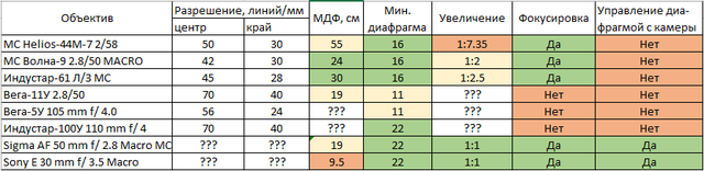

Небольшой апдейт: попытался сделать сводную табличку по бюджетным объективам, которые можно использовать в макро...
Плохо/средне/хорошо там выделено цветом - условно красный/жёлтый/зелёный (не люблю слишком яркое выделение). Правда, один из основных параметров - разрешение (чем больше, тем лучше!) выделять не стал по 2-м причинам:
- нет этих показателей для сравнения у японцев (однако практически все современные макрообъективы имеют очень высокое разрешение)
- несмотря на то, что Индустар-100У демонстрирует приличное разрешение, в сети есть немало отзывов, что при фотографировании он ведёт себя, как довольно мягкий объектив (снимки прилагались); возможно это из-за нестабильности производства этих объективов в СССР, в любом случае уровень доверия к этому показателю у меня невелик...
Таким образом, хуже всего (по реальному удобству использования в макросъёмке!) себя показывают именно объективы для фотоувеличителей (если не брать в расчёт показатели разрешения с противоречивыми отзывами реальных тестеров), за ними идут мануальные макро-объективы (и близкие к ним), ещё лучше будут по качеству картинки объективы импортного производства (не стал их перечислять, ибо их много)... Ну, и самыми удобными будут современные АФ-макро-объективы, либо родные, либо устанавливающиеся через адаптер, сохраняющий АФ и управление диафрагмой с камеры. Увы, они подороже, в диапазоне 13-14 т.р.
