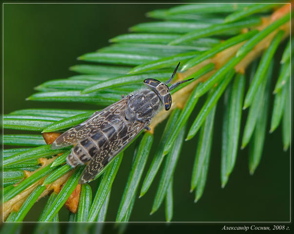

Насчёт фасеток в глазах - это зависит от ... размера фасеток!
а вот у этих - нет:
Снято макрообъективом 105 мм.
А с жуками проще - у них главное не фасетки, а структура надкрылий, да цвет, а уж это несложно получить любым макрообъективом... ;) Но и фасетки, в принципе, кое-где видны.

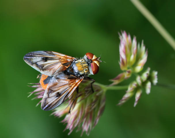

Почему 140? Мы советуем 90-100 мм. У меня на Соньке NEX есть макро объектив Сигма 105/2.8. Идеальная связка для съёмки насекомых. Расстояние фокусировки более полметра. Насекомые не пугаются не затеняются. Масштаб 1:1. Фокусировка конечно мануальная. Никаких проблем с этим нет. Ну и конечно тонкая фокусировка не кольцом обьектива а движением корпуса или ещё лучше монопода. Я на макро-фотоохоту обычно именно с моноподом выхожу. Очень удобно.

Крутые фотки. Спасибо за коммент с примерами)
