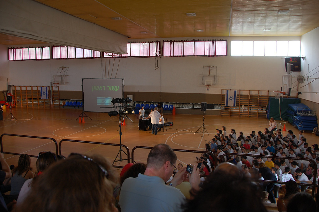

А вот, тетенька в белом, на 300 мм на 5,6 и иСО 1250 - фиг бы с два у меня без внешней пыхи что получилось - а расстояние-то метров 25-30, самое меньшее, как можете видеть:
я вижу что в этом кадре учавствует освещение как минимум контрово-боковой свет.
похоже на освещение софитами. хотя может и естественный свет.даже если нет - то непонятно вообще учавствует ли ваша вспышка в съемке - даже если учавствует, то для подсветки теней спереди, а общее освещение сделано другим светом.
свой вспышкой вы подсветили разве что пыль перед фотоаппаратом :)
Re[Камушкин]:
Я о Вас хорошо думаю, поэтому буду считать, что Вы пошутили.
Потому что не можете Вы ведь не знать, что выдержки 1/30 на f5.6 и ИСО 1250 в темном помещении быть просто не может. Если без вспышки.
Re[www user]:
ну давайте смотреть вместе :)
первый кадр - люди сидящие перед вами, освещены нормально. если допустить что это именно благодаря вашей вспышке, освещен нормально кадр, и в частности - люди стоящие и сидящие внизу - то люди сидящие прямо перед вами - должны быть пересвечены.
Вывод - либо ваша вспышка осветила только их, и никакого влияния на весь остальной кадр не имела, либо же вы не снимали со вспышкой направленной прямо.
Если вы не направляли вспышку прямо - то значит снимали в отраженном свете направленным в потолок.
Если же это так - то я первый побежал покупать сб400 , если ее хватило осветить огромный спортзал в отраженном от высокого потолка свете :)
Но даже если это так - то остается вопрос, почему от вашей вспышки, тени у людей стоящих внизу - направленны в неправильную сторону :)
и почему по всему помещению расставлены работающие софиты :))
относительно второй фоты - я и не говорю что там вспышки совсем нет. но она там идет вторым светом, поскольку боковой свет значительно ярче чем освещение лица.
что означает что вспышка не доменировала в кадре, и движение в кадре, все равно размылось бы , если бы женщина двигалась достаточно для того чтобы получить смаз на выдержке в 1\30.
а на объективе мог быть включен стаб.

Он и был включен, естественно.
Я могу Вам показать снимки ультразумом из того же зала, где нет вспышки - тогда и оцените разницу.
В общем, снимая там не раз, я знаю - без внешней пыхи ни фига не получается.
Кстати, она и по официальной спецификации должна бить примерно на 25 м. на ИСО 1600.
Так о чем спор?

я не говорю что она не могла или не может.
я говорю о том - что первый кадр освещен не ей. максимум - затылок впереди сидящего.
Второй кадр - максимум подбиты тени на лице, а основное освещение идет сверху.
и вообще если в 3м кадре видно в очках вашу вспышку, то на втором - в очках виден лишь один источник света - сверху.
Просто если хотите показать как работает вспышка - то и кадры надо показывать , там где она работает(в смысле - где она реально что то освещает)
а это все - фикция, уж извините.
насчет того что "без вспышки не получится" - ваши кадры четко свидетельствуют об обратном. потому как - первый так точно получился без вашей вспышки. во втором - это лишь дополнительный свет, не влияющий на шевеленку.

[quote=www user]Пример использования SB-400 в темном спортзале школы при съемке темноватым 18-200:
ФР 18 мм, дырка 3,5:
А теперь включим свет
И жизнь стала веселей
