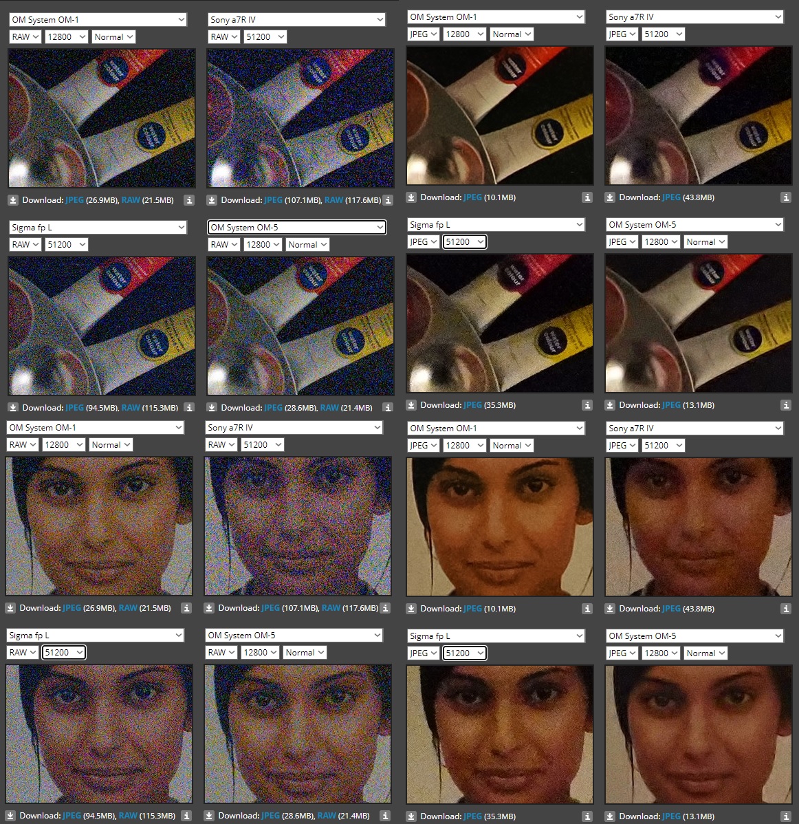

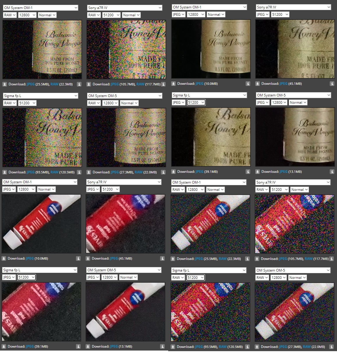

Я взял сони a7r5.
На вашем сравнении просто на микре шумодав сильнее выкручен по умолчанию, вот и вся разница) ну и масштаб сравнения вы не выровняли (режим COMP надо включать)
В кадре важно не просто количество шумов, а соотношение шум-детали. Как я показал даже при более высоких шумах по умолчанию Сони имеет больше деталей и даже при выравнивании уровня шума это преимущество в деталях сохраняет. А уж если шумодавить нейронками то получим те самые 3 стопа разницы о которых говорил midosa
И вот это на практике важно, а ваше сравнение на практике бесполезно, разве что для самоуспокоения фф можно подшумодавить если надо, потому что запас по деталям есть, а на микре и так мыло и если шумодавить его будет только хуже
RE[IkaR]:
от: IkaR
Тут, кмк, масштаб - ключевое. Константин почему то думает, что при в 3 раза большем разрешении должна сохраниться разница в 2 стопа по уровню попиксельного шума.
RE[Круз]:
от: Круз
Тут, кмк, масштаб - ключевое. Константин почему то думает, что при в 3 раза большем разрешении должна сохранится разница в 2 стопа по уровню попиксельного шума.
Справедливости ради на первом кадре в моём примере сони тоже щумит сильнее. Просто более щадящие настройки шумодава по умолчанию. Я специально показал этот момент.
Но это не отменяет того что с понимаем масштаба что в моём примере с сигмой, что здесь, Константин явно испытывает определённые трудности.
RE[IkaR]:
от:IkaR
Я взял сони a7r5.
Включил СОРМ и низкое освещение, фф стало хуже. "Выжил" только om1. Фото с соньки вообще уже не фото, а 117 мб шумов:
[url=https://imageup.ru/img213/4982604/sony_sigma_om_2.jpg.html]
[/url]
