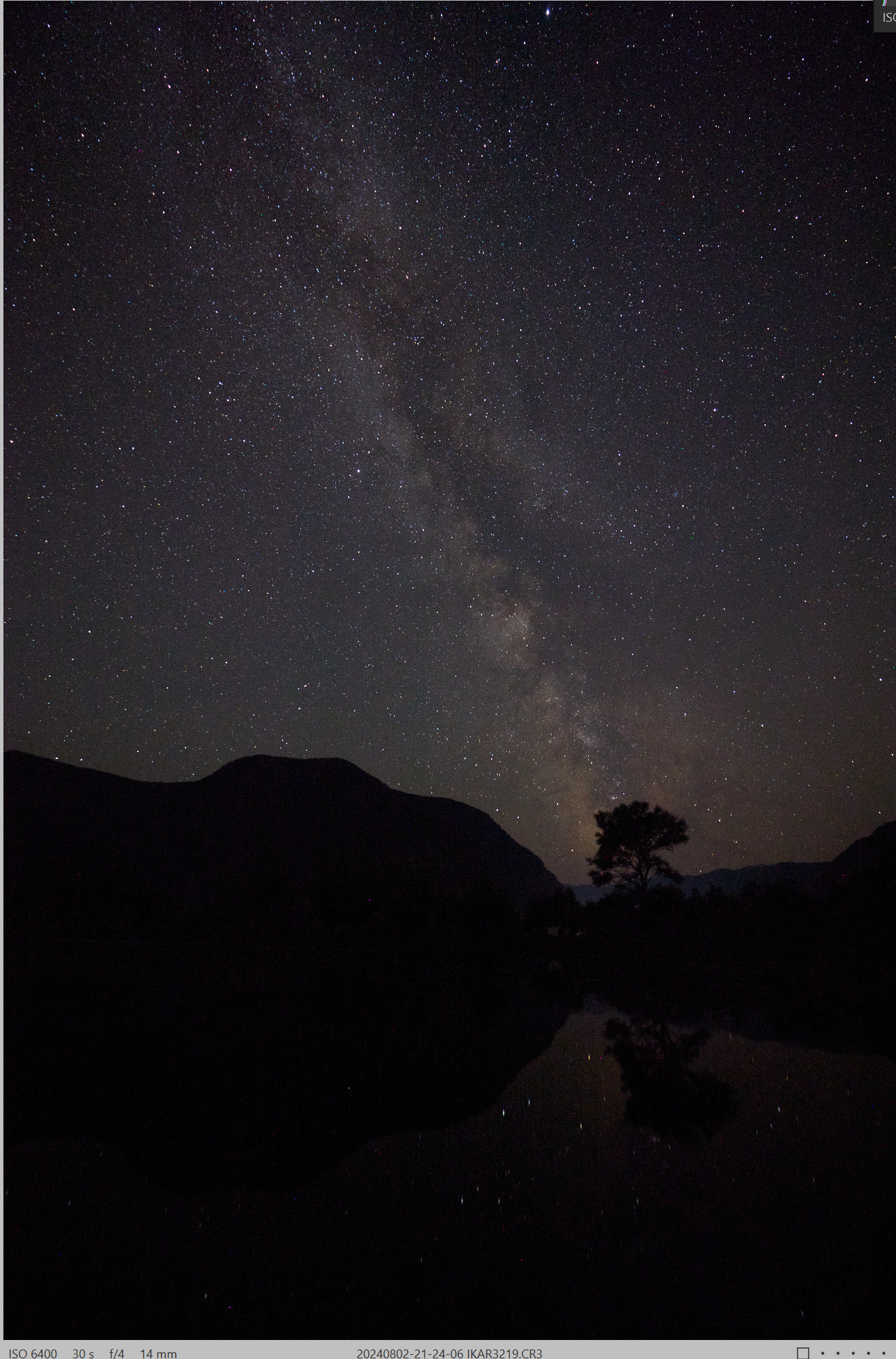

Вы же сами тени чуть потянули и шума стало выше крыши))
Вот мой исходник
[img] [/img]
Сможете понять насколько изначально темнее было и что вы вообще сравнить хотите?
На кой это всё? И для себя потому что такого неба я в жизни не видел и хочу его запомнить, ну и те кто видит такие кадры тоже мягко говоря впечатляются.
