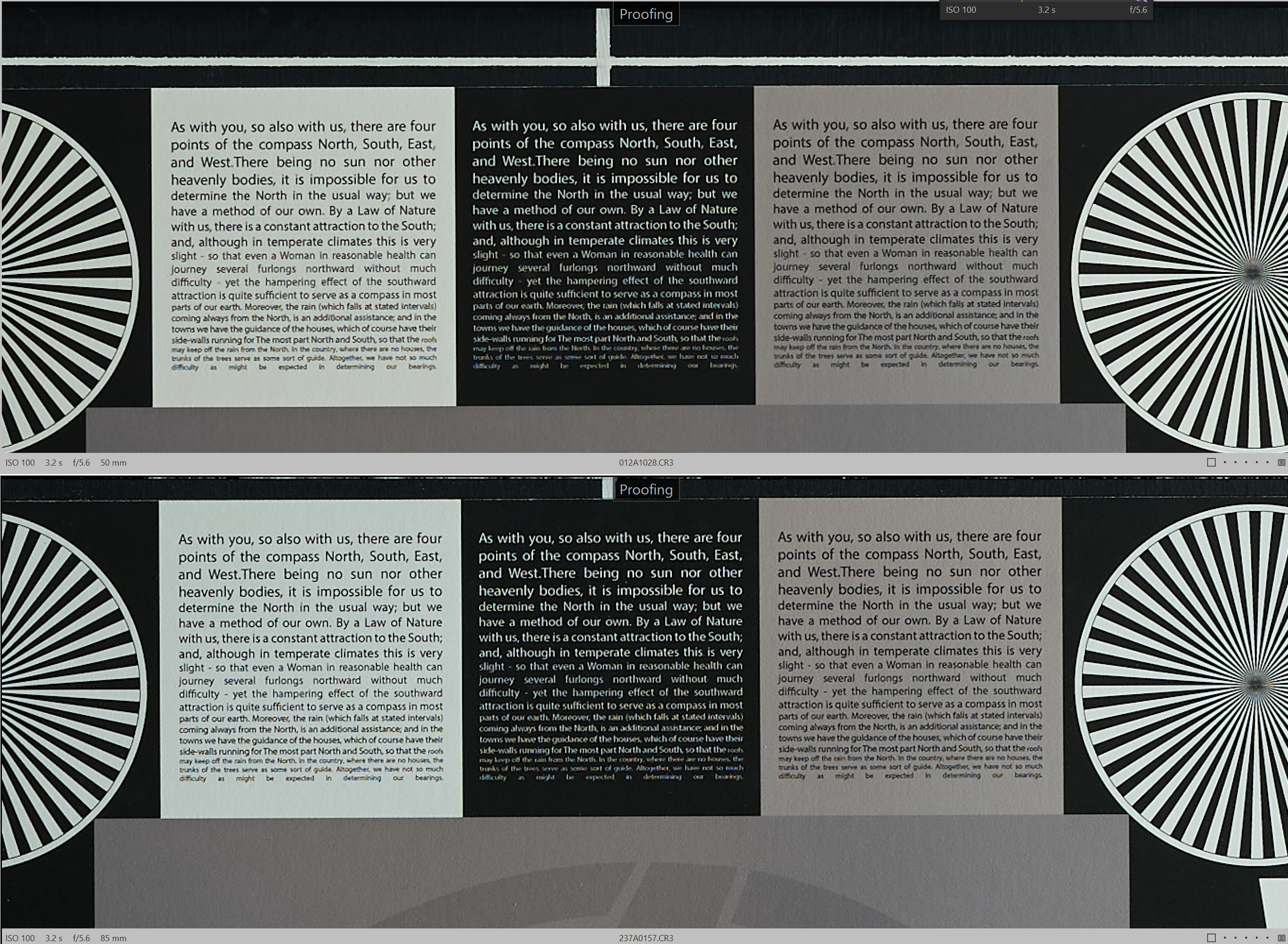

Вот это новости, оказывается если мы снимаем с более длинным фокусом при сохранении масштаба обьекта в кадре - мы увеличиваем разрешение? То есть сняв портрет на 50 мм а потом отойдя в 4 раза дальше и сняв на 200 мм мы можем вчетверо увеличить детализацию? Такие лайфхаки вы предлагаете?
Ну и чтобы  в подобные байки никто не верил вот вам эта же сцена на 50 мм и 85, вы видите разницу по разрешению?
[img]
то есть отмазка не прокатила и поставив на r6-2 полтос, который почти соответствует 43 мм от микры ничего не поменяется.
