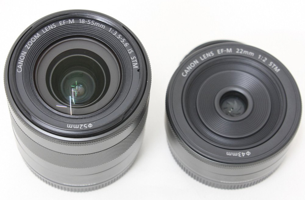

Объектив -это не сквозная труба только пропускающий свет,а сначала СОБИРАЮЩИЙ свет апертурой ,а только затем пропускающий.
Выдумывать то не нужно. Зум на мыльнице не соберёт больше света, только потому, что у него передний элемент больше. А вот света он пропустит меньше, если у него f/2.8, а не f/1.8 как у телефона. При одинаковом размере матрицы, само собой.
Относительное отверстие, оно где угодно относительное отверстие, для телефонов нет каких то особенных законов физики. Единственный момент, что диафрагма у телефонов всегда открыта максимально, нельзя прикрыть, вероятно для экономии размера конструкции. Хотя, може и есть модели, где можно её прикрыть.
Вы понимаете разницу приведённых вами циферек оптики мыльницы и смартфона.
Вы приводите значения относительных отверстий и не понимаете что это такое.....
А теперь прочтите определение этого термина..
Относительное отверстие – это абсолютное значение отношения диаметра апертурной диафрагмы к заднему фокусному расстоянию объектива.
При малом диаметре оптики смартфона у оптики смартфона фокусное меньше ,чем у оптики мыльницы.
Большая апертура оптики мыльницы соберёт больше света ,но из-за большего фокусного ЯРКОСТЬ изображения проецируемого на матрицу будет меньше.
Соответственно и у смартфона ...апертура оптики соберёт меньше света ,но ЯРКОСТЬ изображения проецируемого на матрицу смартфона будет выше из-за меньшего фокусного .
Вот откуда ноги растут.
Это говорит и термин Светосила объектива - способность объектива передавать ЯРКОСТЬ изображения проецируемого на матрицу.

Я то понимаю, что такое относительное отверстие и апертура. Но я не понимаю зачем вы этот бред пишете, зачем притягиваете сравнение зума и фикса.
Вот вам два объектива, какой из них соберёт и пропустит больше света: тот, что с маленькой передней линзой, но апертурой f/2, или тот, что с большой передней линзой, но 3.5-5.6? :D
Re[sergo55]:
Вот вам мыльница, с матрицей 1/3" и фикс объективом 35мм ЭФР и f/2.5. А теперь объясните, почему объектив в этой мыльнице должен собрать и пропустить больше света, чем камера в телефоне, с такой же матрицей 1/3" и апертурой f/2 например (Нексус 6)?
Вы тоже все напутали. Апертура - это не диаметр передней линзы, а диаметр диафрагмы (и то только в первом приближении).
А я и не утверждал, что апертура - это диаметр передней линзы. :D
