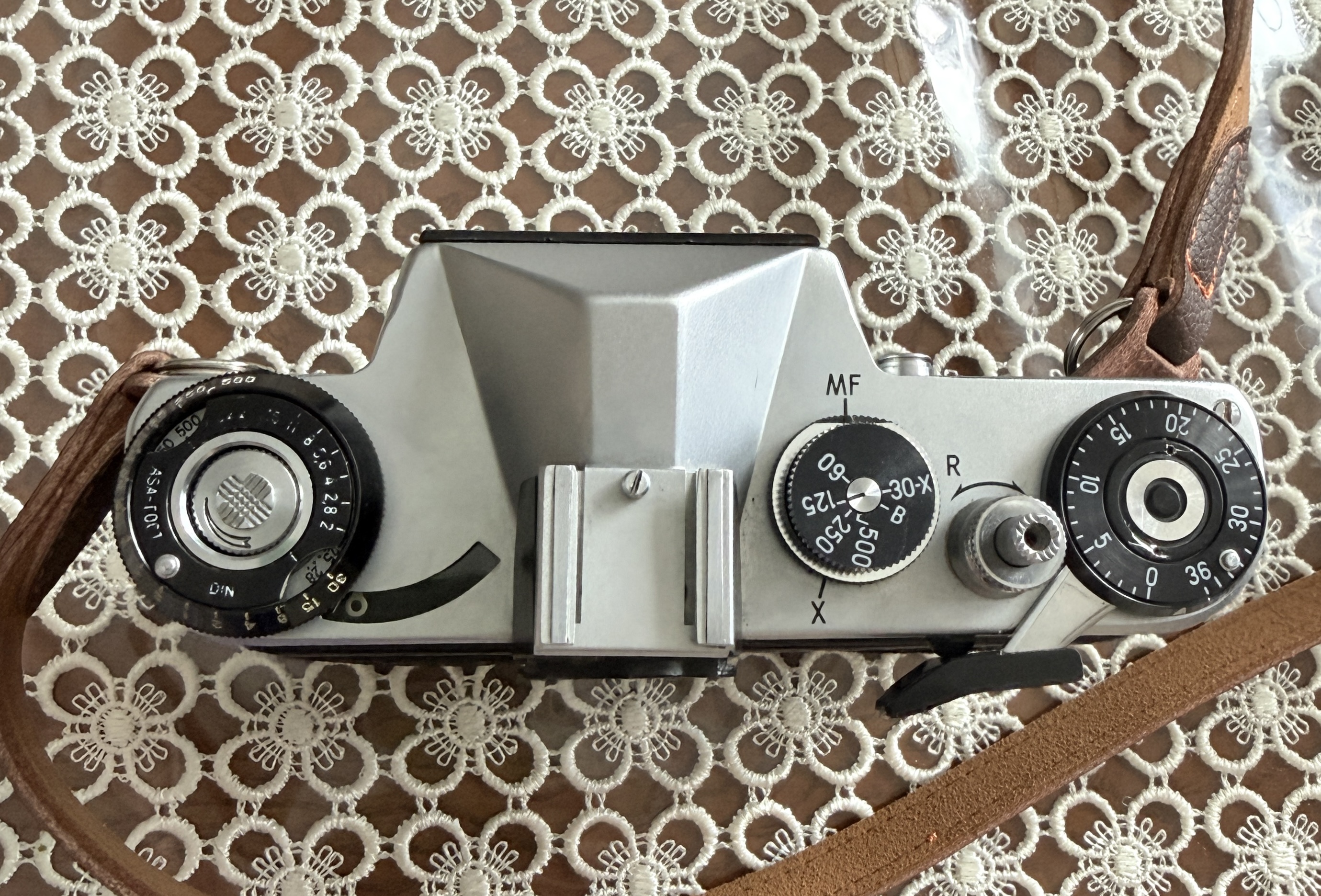

RE[Мёрзлая Собака]:
Честно говоря, я не вижу на верхней панели что-то, что было бы похоже на данный значок
RE[Самир]:
от: Самир
На Зенитах-ЕМ и более ранних таких значков не было.
Чем регулируется положение зеркала - написано в "Советском фото" №7 за 1985 , страница 41 (примерно в середине страницы). Еще вот тут что-то расписывали.
Скан "СФ" - здесь ))
