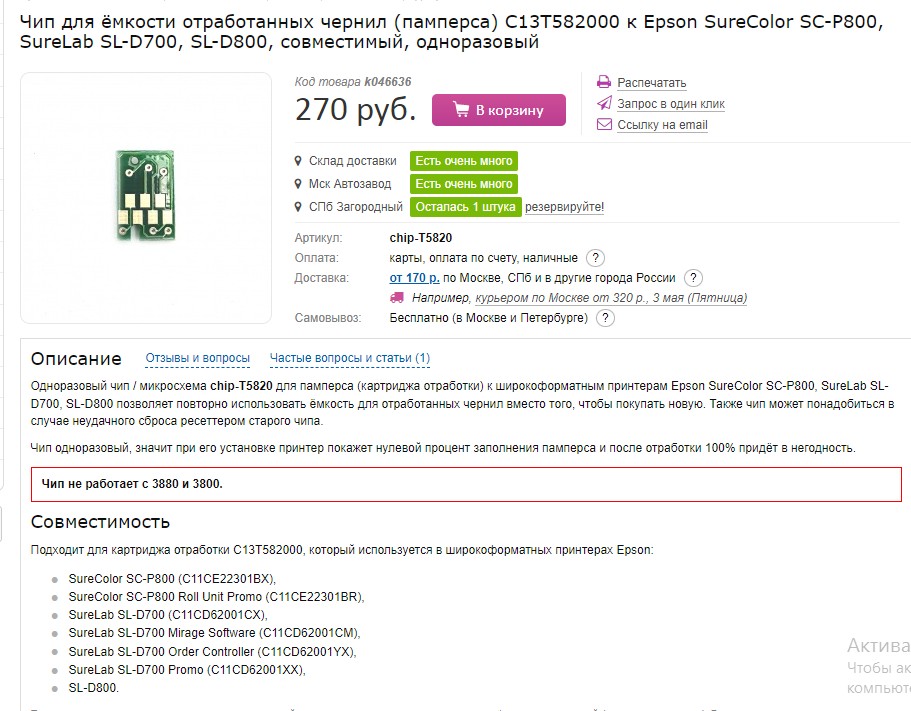

На SC -P800 сервисный картридж отказался работать, хотя использована (можно сказать - испачкана) только середина памперса. Печатал всегда с полями, прочищать почти не приходилось... Наверное уже время пришло.
Подскажите, существует ли возможность как-то решить проблему без покупки нового за 6тыр?
RE[alexandrd]:
ЗЫ.... Решит ли проблему установка нового чипа .... и насколько это сложно
RE[GOR]:
Есть ресеттер, я сбрасываю, не дожидаясь уровня ниже 15%!
Просто не проверял, что будет, если ниже.
Вывел трубочку во внешнюю ёмкость, как знакомый показал. Вроде ничего, пашет.
И решил сбрасывать примерно одновременно с заправкой картриджей либо через раз. Буду отслеживать, на дисплее есть примерный уровень.
PrintHelp к сожалению - не показывает у моего принтера уровень заполнения отработки..
