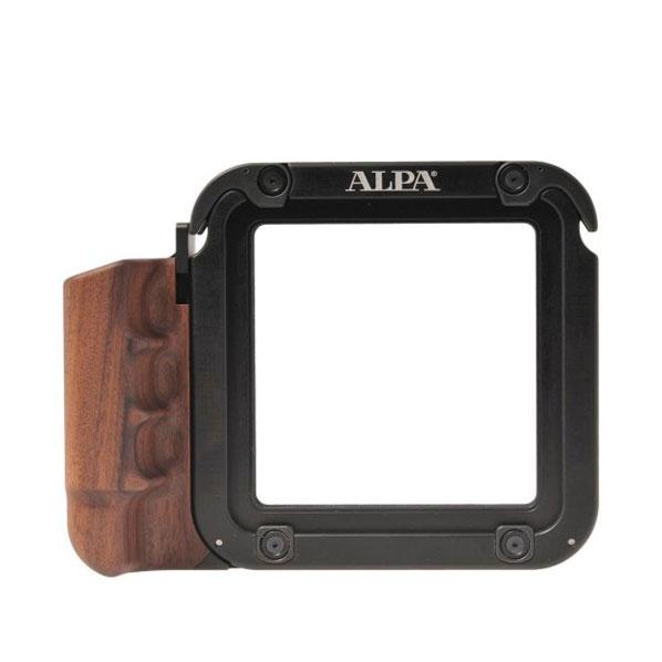

Не забываем, что речь идет об удобстве съемке финтифлюшкой Alpa 12 ТС. В одном из роликов про этот "переходник между объективом и задником" советовали пользовать в порядке очереди:

С флекс-адаптером уже погеморнее наклоняться. Глаз острый нужен :)
Что касается веса - ну этот момент решается сменой чисто студийного синара на гораздо более легкую арку. Но блин, платить $2000+ только вот за этот кусок обработанного металла с фрагментом орехового полена... Уж звиняйте, тут даже Лейка скромно топчется в сторонке.
Так, в качестве напоминания - что можно купить за схожие деньги, пусть и порядком б/у:
Ладно бы разумных альернатив не было - так ведь их навалом за гораздо мЕньшие деньги.

Это может и так, но альпа не бэха ни разу :D Эта та же мазда, только отполированная до блеска и с движком, замененным на элегантный ножной привод. Не удивлюсь, если инженерным мозгом ALPA является какой-нить дядюшка Ляо, ибо кроме внешней гламурности там нет ни одной достойной патента инновации.
