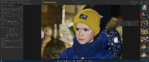

Сегодня снимал с новой вспышкой вечером на улице без солнца(как ночью), новогодняя ёлка - детки.
Впервые использую вспышку с литиевым аккумулятором: Godox v860iii - это просто пулемёт!
Отрабатывает каждый кадр в серии, я так раньше и не пробовал даже делать.
Потому как следящий автофокус раньше был такое себе и пыха на пальчиковых батарейках так не могла.
А тут прям как из автомата можно поливать ) не вольно останавливал себя в кадрах.
Впервые в жизни снимал на полном автомате и кадры прям очень нравятся прямо с камеры. ББ почти не правлю.
П.С. Странно, цвет кадра у меня экране иной чем здесь на форуме, изменились цвета (не в лучшую сторону) после заливки на файловый сток.
Я влюбился в С1 ))) обратно не вернусь.

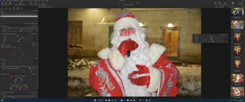

Как красные глаза от вспышки тут удаляются?
Не любит эта камера дедов морозов
Ваще не видит у него глаз )))
По бороде точками фокусируется.
Я так и не понял в чём заслуга и кого - но ББ на фотографиях теперь правильный почти всегда )
