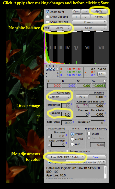

Возможности отличаются в части работы с бб и возможностями работы в различных редакторах. DNG классифицируется как raw формат, основанный на TIFF 6.0, а TIFF — не raw и содержит отпроцессиную информацию, которую нельзя вернуть к исходным значениям. https://www.adobe.com/creativecloud/file-types/image/raw/dng-file.html
вы путаете формат и содержимoе - все raw форматы они как tiff :) а DNG может просто содержать в себе полностью исходный нe DNG raw файл например... точно так же при желании можно и в TIFF его засунуть как тэг... кроме того raw конвертер (например rpp ) может выдать вам tiff с достаточно большой разрядностью без примения баланса белого вообще и без конвертации в какое-либо цветовое пр-во... т.е. считай аналог linear DNG ... можете все остальное делать в фотошопе
Вернее сказать не то что путаю, а не знаю. Спасибо, так понятнее. А какой софт выдаёт linear DNG? И вот ещё, беру, например, CR3 в DxO, делаю пуш +4 и экспортирую в DNG. Я был уверен, что там контейнер и встроенный Sidecar, и можно в ACR вернуть пуш на 0, типа как в raw, но ничего подобного.

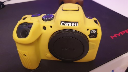

Чехол силиконовый на Озоне купил:
говно...
Со стороны смотрится как "полароид" одноразовый.
Ремень на камеру пришлось нацепить, впервые за 10 лет, чтоб погулять вечером:

вы же вроде используете DxO PL6 - вот он его вам и выдает ... Adobe DNG converter может естественно, Iridient C-Transformer ... итд ( я больше не интересовался )
от: Ian Zakharov
все эти многоходовые push / pull надо производить с учетом профилей которые вы применяете в raw converter'е если он использует DCP или похожие в принципе на него внутри себя
https://dcptool.sourceforge.net/Hue%20Twists.html
хотя если речь про птиц то там в отличии от кожи белого человека только пара орнитологов вас может поймать на том что пух и перья не те
A зачем вам такое push в DxO PL6 и потом pull в ACR ?
