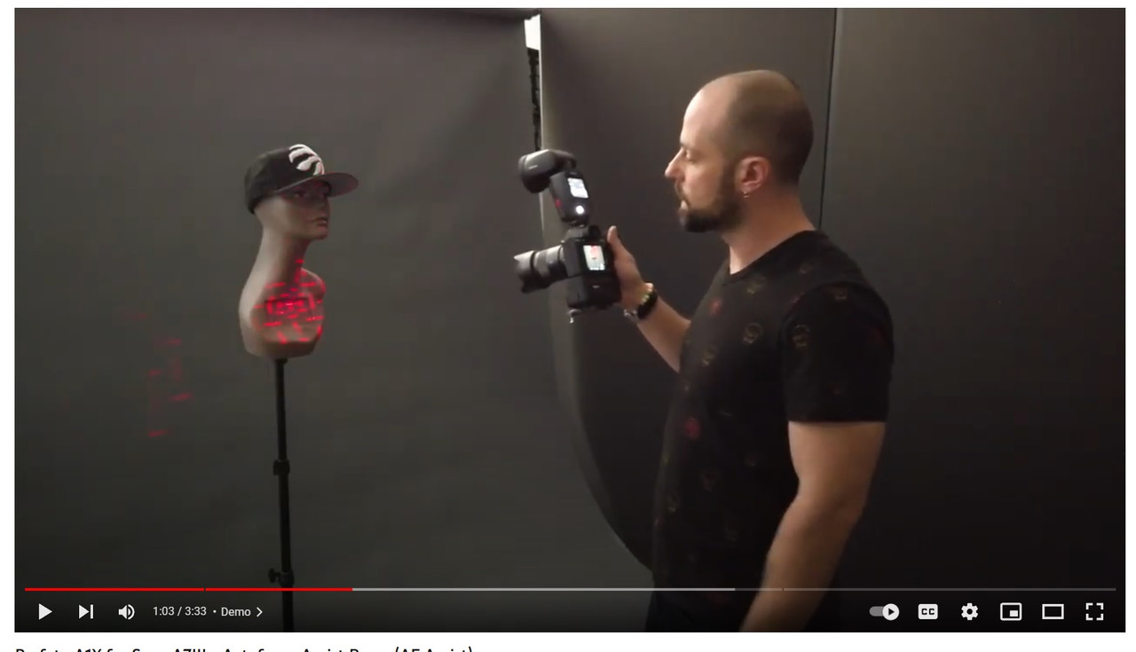

Так что подсветка вспышки беззеркалок - либо фонариком (светодиодом на самой камере), либо безопасным лазером (пока только у Сони)
Спасибо. Значит проблема старая - со времен зеркалок. Светодиодом на самой камере - все плохо: середину кадра затеняет объектив (в моем случае например RF 85/2.0 с блендой), и ни черта не работает автофокус.
PS: Я одного понять не могу, почему если я глазом вижу сетку красную от вспышки, её не видит сенсор под ИК фильтром?

Там другая подсветка. Лазерная, а не ИК как у кенона.
у всех вспышек которые работают на dSLR камерах есть подсветка AF классического типа = они излучают ИК + в добавок проецируют "красную" сетку (разного вида)
Profoto A1X работает на Canon dSLR =
https://profoto.com/us/products/lights/on-camera-flashes/a1x-canon-us/techspecs
и излучает как полaгается ИК + видимую красную сетку
от dSLM Кэнона просто требуется дать команду включить подсветку - проецируемумая в дополнение к ИК подсветке красная сетка в видимом диапазоне ( хоть и не идеальное решение ) все же лучше чем просто ничего
Re[Debator]:
от: Debator
В вашей ссылке на ютюб указана вспышка Profoto A1X for Sony A7III, а у этой вспышки лазерная подсветка.
у всех вспышек Profoto A1X одинаковая подсветка = ИК + видимая красная сетка
от: Debator
Смысл в том, если вам не очевидна принципиальная разница в системе фукусировки зеркалок и беззеркалок
мне все очевидно - вам не очевидно что я написал - dSLM вполне могут использовать сетку которую вспышки проецируют вместе с ИК подсветкой ( которую они не могут использовать ) ... от Кэнона просто требуется ее включать - но они не включают....
Re[Lems]:
например у меня есть Godox Х1Т-C и Godox X1T-S для соотв Canon и Sony... на Sony A7R2 подсветка AF включается ( с ИК и красной сеткой ) и A7R2 фокусируется ( по видимой красной сетке )... на Canon R5 - фигвам ( пид-сы из Canon хотят мне продать свою новую вспышку ... а х-й им) ...
Re[ogig]:
от: ogig
НЕТУ ТОЛКУ ОТ ИК ПОДСВЕТКИ ПРИ ФОКУСИРОВКЕ ЧЕРЕЗ ИК-ФИЛЬТР, НЕЕЕЕТУУУ!
вы пропускаете момент что ИК подсветка совмещена с проецируемой видимой сеткой ... которую можно использовать... тот же самый Profoto A1X работает на Canon dSLR и не работаeт на Canon dSLM - хотя точно такая же подсветка работает на Sony dSLM

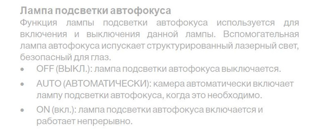

Re[deejjjaaaa]:
от: deejjjaaaa
Откуда вы взяли, что у всех вспышек Profoto A1X есть ИК подсветка, вам уже не один я говорил нет там ИК подсветки. Я взял специально посмотрел мануал вспышки Profoto A1X там пишут, что подсветка лазерная.
Покажите мне где в манале есть хоть слово, что у вспышки есть ИК подсветка?
Пока только сони научили свои беззеркалки видеть лазерную подсветку, наверно скоро кэнон и никон научат, а пока для вспышки Profoto A1X for Canon
*Auto AF assist not supported, No support for 2nd curtain sync
