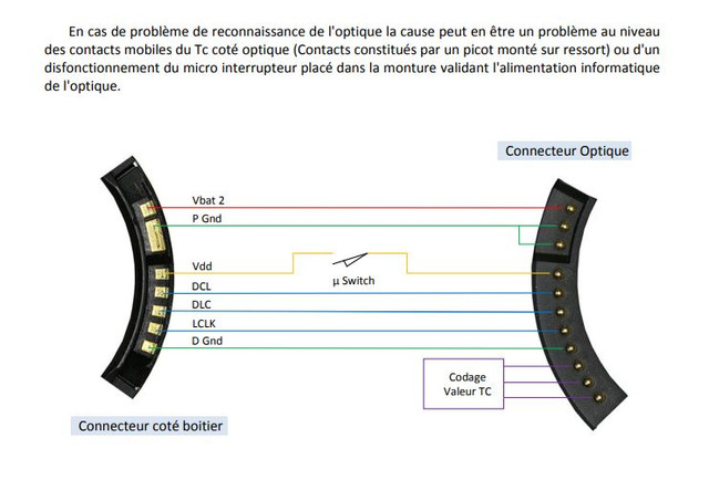

Если вам лениво посмотреть на свой объектив то вот вам картинка с сервис мануала
Если вы присоединяете объектив то хорошо видно, что питание включается в самый последний момент когда уже все остальные контакты подключены, а при отсоединении объектива сначала отключается питание

Вы видели новый RF байонет? То что вы прислали это древний скорей всего EF :)
У RF на малых контактах промежуток менее миллиметра, контакты на тушке тоже около миллиметра - я не исключаю что при смещении может произойти замыкание "не тех" контактов... обрыв = возможен, смещение 2 контакта тушки на первый и т.д. тоже = возможно... вы ж крутите его... - это чисто мое мнение, все остальное озвучено в мануале в предупреждении, выше тоже писали проблемы со стабом паркинга... Мне лично в полемику нет желания и времени вступать - для меня инструкция = правило! Я всегда выключаю аппарат с "С" серии привык!
Не наверно, а совершенно точно мы и говорили про EF т.к. в разговоре все приводили данные о переходнике ( с кольцом, без кольца, родной не родной и т.п.)
Если говорить о RF то там тот же принцип реализован
