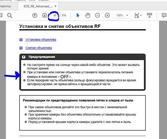

Если бы ВСЕ читали внимательно инструкцию - не было бы таких "горе" пользователей которые убивают камеру съемом объектива на "горячую", в инструкции есть важное предупреждение!!! Страница 60 цифрового мануала...
R6 это не зеркалка! В ней идет практически постоянный обмен информацией и питание стаба, привода фокуса и т.д. - не советую совершать манипуляции на байонете при включенном апарате.

Вы думаете японцы идиоты - и пишут в рамках предупреждения просто так? (скрин мануала R6 в моем посте выше) :)
Там несколько частей у него на канале - он тоже любил снимать объективы "на горячую" и тоже говорил "всегда снимал и буду снимать" : https://youtu.be/gq_0rMTe0Yw
Я с 2011 проф серии Cinema Сanon EOS C, привык выключать, там тоже нюанс этот важен - выключил потом сменил. Привыкайте беречь аппарат, новый трудно купить будет!

А скрин про отключение во время работы или парковки объектива. Разумеется, это как минимум странно. Но в спокойном состоянии я тоже не вижу проблемы поменять объектив. После зеркалки, перманентно живущей в состоянии "включено всегда", такое случалось неоднократно и ни к чему фатальному не приводило. Да и имхо, разница лишь в наличии зеркала. А раз там можно было, то почему бы тут должно быть иначе?
