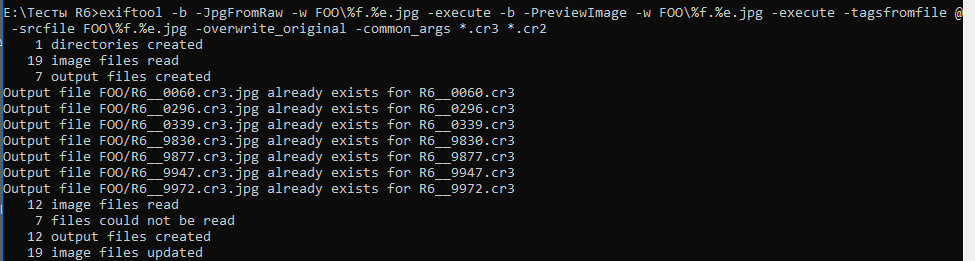

Пожалуйста, только в результате просмотра таких извлечённых жпегов
вертикальные снимки показываются Фастстоуном у меня как горизонтальные.
А всё наверно потому, что Exiftool извлекает бинарные куски из равки «как есть».
При этом EXIF-тэгов в этих превьюшках нет вообще, что возможно логично,
ибо зачем дублировать то что уже прописано в самой равке.
Соответственно Фастстоун без EXIF не знает какой из снимков надо показывать вертикально.
Возможно фотомеханик делает по-другому, добавляя EXIF-ориентацию, но я его не пробовал.
Дополнение.
Однако Exiftool такой инструмент, что возможно очень многое,
например сия ещё более замороченная строка сканирует CR2 и CR3 файлы,
извлекает из них превьюшки из тэга -JpgFromRaw,
а если не удалось извлекает из -PreviewImage,
помещает их в подкаталог FOO, а затем извлекает тэги из исходных равок и записывает их в созданые превьюшки.
Фух, это более универсальный вариант для старых и новых равок кэнона,
сохраняющий ориентацию и прочую инфу из рава, хотя и несколько более длительный:
exiftool -b -JpgFromRaw -w FOO\%f.%e.jpg -execute -b -PreviewImage -w FOO\%f.%e.jpg -execute -tagsfromfile @ -srcfile FOO\%f.%e.jpg -overwrite_original -common_args *.cr3 *.cr2

Попробуйте вот так (это линуксовый вариант, но параметры должны +/- совпадать):
(точка в конце - текущий каталог, меняйте на свой. Вторая строчка переносит экзиф в джипег)
exiftool -b -JpgFromRaw -w JPG -ext CR3 .
exiftool -b -JpgFromRaw -w JPG -ext CR3 . -execute -tagsfromfile %d%f.CR3 -ext JPG .
rm *.JPG_original

Да я сам уже заморочился через -execute, всё получилось, выше дополнил сообщение.
