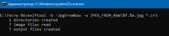

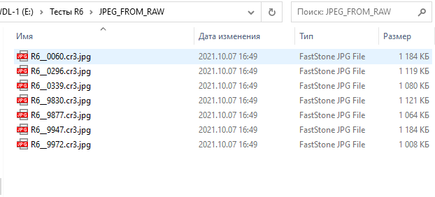

Re[Lems]:
Люди, напоминаю...
...что для тех кто дружен с командной строкой и имеет установленный достаточно свежий EXIFTOOL
с прописанным путём к инструменту exiftool.exe, извлечение жпегов из CR3
делается одной фразой «тарабарского» языка:
exiftool -b -JpgFromRaw -w JPEG_FROM_RAW\%f.%e.jpg *.cr3
Команда была запущена в Windows 10 из каталога, содержащего равы R6.
В результате внутри этого каталога просканированы все именно CR3 файлы,
был создан подкаталог «JPEG_FROM_RAW»,
куда и были помещены извлечённые из равок большие жпеги, имена которых состоят
из соответствующих имён равок плюс жпег-концевик:
А чтобы не набирать эту чушь каждый раз вручную, люди пишут собственные скрипты,
делающие всякое с файлами, если есть специфические рутинные задачи.
P.S. Для CR2 (например от 5D4) вместо -JpgFromRaw следует вводить -PreviewImage,
потому что Кэнону делать нехрен и он меняет названия тэгов под которыми хранит большие превьюшки.
Для CR3 под -PreviewImage хранится средняя жпег превьюшка.
Ну а самые мелкие это -ThumbnailImage в обоих случаях.
То есть внутри одного CR3 файла R6 хранится ТРИ готовых жпега разного размера:
1) Полный размер = 5472*3648.
2) Средний размер = 1620*1080.
3) Мелкий размер = 160*120.
Спрашивается, а есть ли разница между встроенным большим жпегом
и отдельно записываемым камерой большим жпегом?
Да, есть, отдельный выше качеством: Q=98, а не 82 как встроенный в CR3,
хотя нередко разница малозаметна для конечных потребителей.
:D
