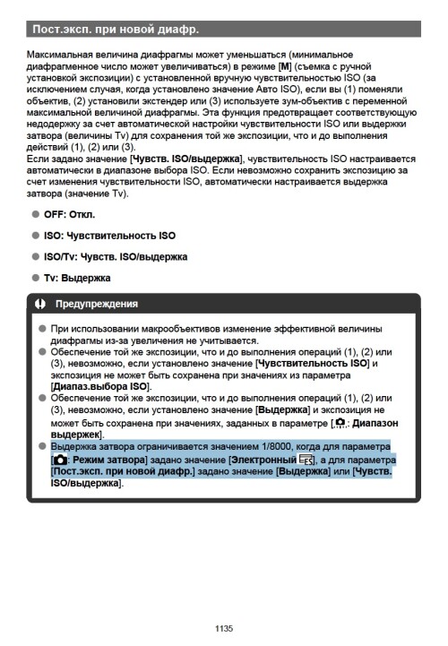

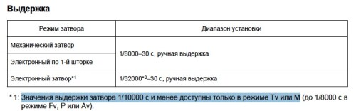

Знатоки, поясните пжл такую штуку.
Включен электронный затвор по умолчанию. В меню камеры написано что до 1/8000 для мехники, 1/32000 для электронки
В режиме Av открываю по максимум дырку и дальше начинаю выкручивать исо чтобы уйти за эти 1/8000, но за 1/8000 не уходит, дальше пересвет и тд
1/32000 только для исо 100 работать будет?

В режиме приоритета диафрагмы тушка не выставляет выдержки короче 8000.
Короче говоря, в режиме М можно ставить короче 1/8000 в автомате не будет работать.

это не так, тушка все выставляет просто надо мануал прочитать внимательно и весь

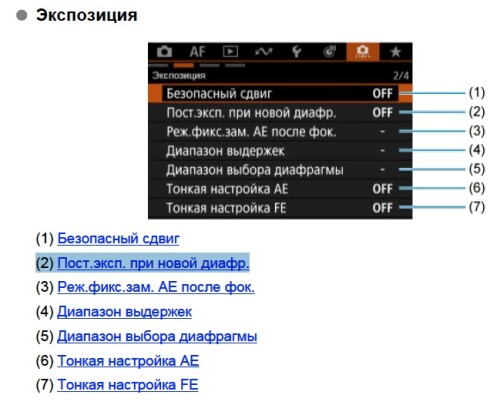

Наверно еще не весь мануал прочитали см. стр. 1135
в меню надо снять ограничения

Осталось теперь найти и понять что это за параметр такой)

Ок, покажите как у вас в тушке это установлено на приоритете диафрагмы, ставится короче 1/8000?
Просто ни у кого не ставится, может вы нашли способ.
RE[Amalanhig]:
от:Amalanhig
У меня этот параметр в офф стоит, а в Av как уже писал 1/8000
Если все что короче доступно только в М режиме, то толку с этой фитчи практически никакого.
Точнее практического толка никакого, так будет правильнее)

Я тоже не нашел) я перепутал Av c Tv
Значения выдержки затвора 1/10000 с и менее доступны только в режиме Tv или М

Какие вы хотели получить параметры съемки используя режим Av и почему нельзя для этого использовать режим М с автоисо или без автоисо?
