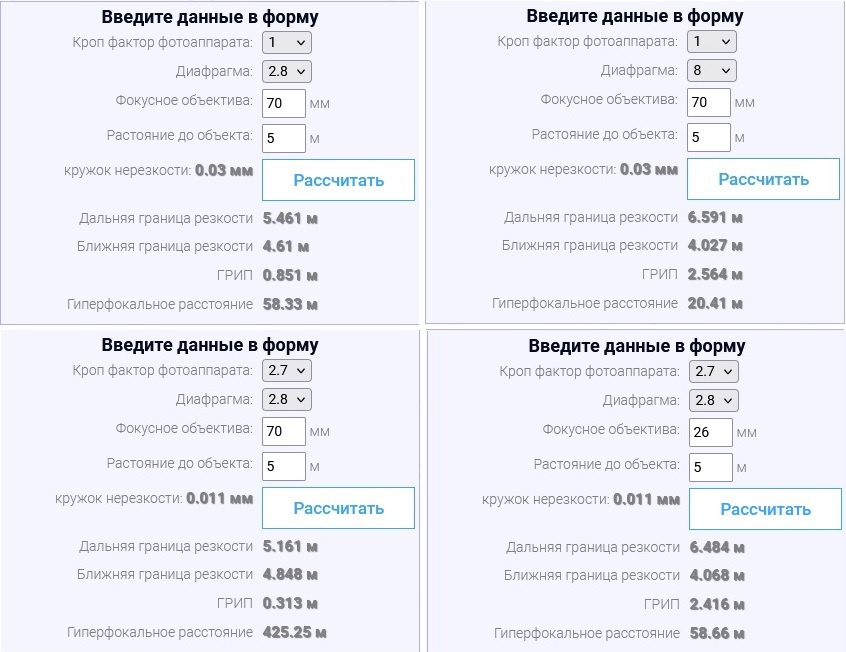

Да вот я уже подставил все мыслимые и немыслимые значения в калькулятор на дальность 5 метров, и вообще получился какой-то раскардаш:

Калькуляторы врут, дальше только ваш глазомер может подсказать насколько они врут.
Остается сущая малость. Лично вам снять на тех самых 70 мм которые вы видите в видоискателе и сравнить с расчетными данными. Все в ваших глазах руках

Вы в трех соснах, похоже, заблудились. В правом столбце у вас желтым  черным по белому написано ровно то, что коллега вам сходу посчитал на пальцах. А конкретно, что ФФ надо поставить 8.0, чтобы получить ту же ГРИП (2.5 метра), что на микре на 2.8.
на дюймовке
RE[untermorgen]:
от: untermorgen
на дюймовке
Да, сори
