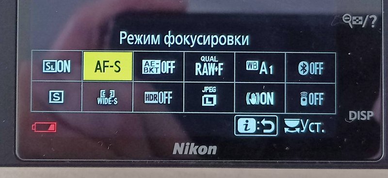

Доброго дня, очередной вопрос по управлению:
можно ли назначить режим HDR на какую-то кнопку? пробую назначить на кнопки Fn1 или Fn2 - при их нажатии потом ничего не происходит, HDR не снимает.
В интерактивном руководстве в таблице есть галочка возможности назначения HDR на эти кнопки.
В интерактивном руководстве в таблице есть галочка возможности назначения HDR на эти кнопки.Подробнее
Режим HDR работает только в в том случае, когда в пункте меню "Качество изображения" выбран JPEG. Если выбрана съёмка в NEF или NEF+JPEG, режим HDR не доступен. Может в этом дело?

можно ли назначить режим HDR на какую-то кнопку? пробую назначить на кнопки Fn1 или Fn2 - при их нажатии потом ничего не происходит, HDR не снимает.Подробнее
Странно должно вылетать меню настройки HDR
Тогда пробуйте второй способ.
Настройте моё меню на первый пункт HDR
Затем в настройках Fn кнопки укажите вызывать 1.пункт моё меню должно работать
https://onlinemanual.nikonimglib.com/z50/ru/09_menu_guide_08.html
Спасибо всем, да, забыл уже, что HDR снимается только в режиме jpeg)..
Вставил HDR в быстрое меню.
