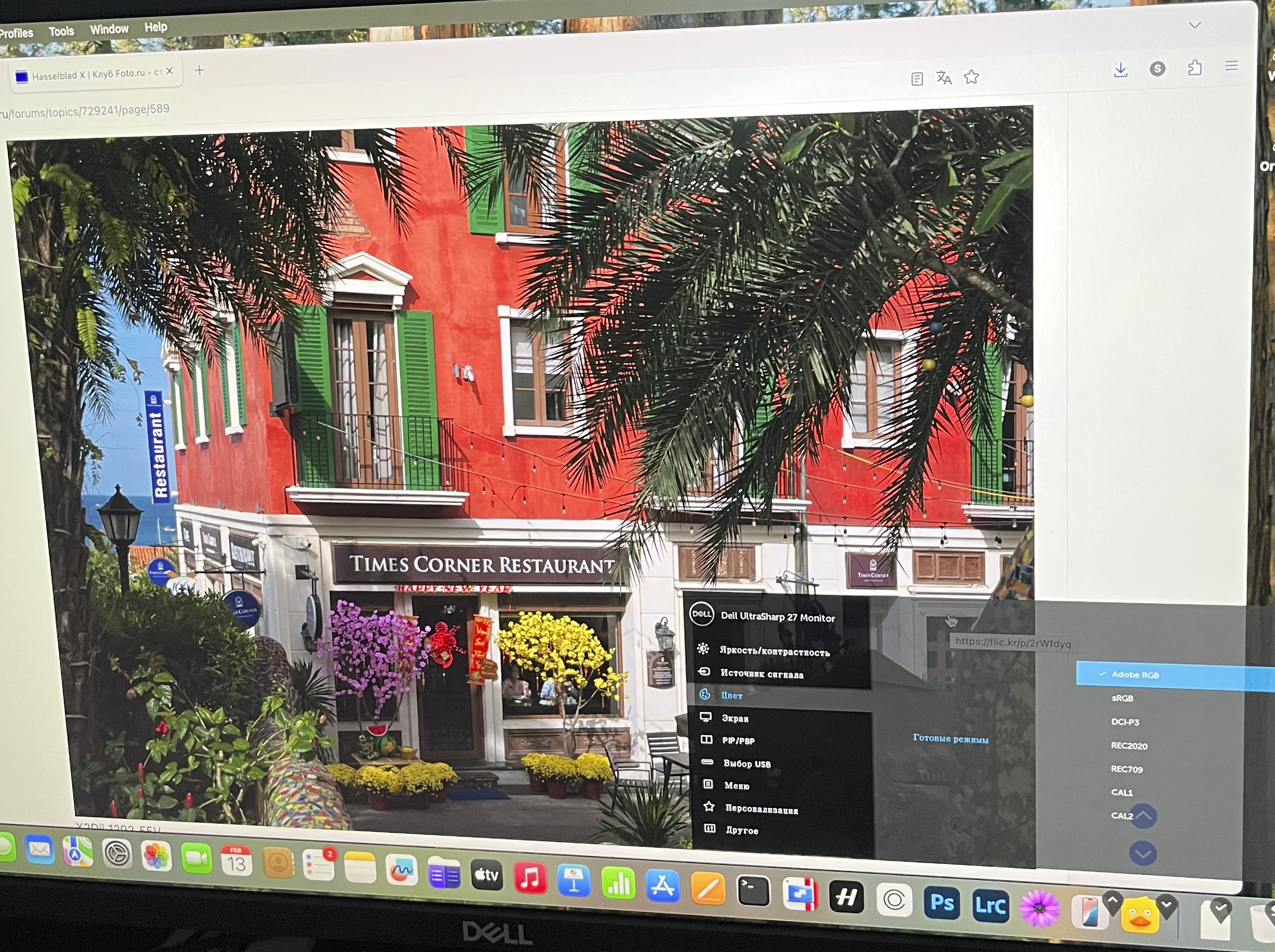

Мне понадобится некоторое время, чтобы переосмыслить на практике то, что вы описали.
Пока у меня была следующая ситуация: имеется ПК, к нему подключен дешевый офисный монитор,  у которого в настройках есть только sRGB. Соответственно, если я скармливаю ему сгенерированный на своем "Mac+монитор DELL" из Phocusа файл в sRGB, то этот офисный монитор отображает все корректно, то есть так, как я у себя (Mac+DELL) вижу эту картинку. Если же я генерирую в Phocus'е уже картинку в AdobeRGB, то у меня на Mac+DELL она богаче чем вариант в sRGB, но перебрасывая на офисный ПК с дешевым офисным монитором, картинка становится еще хуже чем был sRGBшный вариант. В целом эта тема была описана в интернете, я лишь сам воочию в этом убедился.
Собственно об этом уже 2 поста вам и написал.
от: Sergei
Пока не совсем понимаю, как мне переключиться в режим эмуляции sRGB? Это в Винде где-то можно сделать на офисном ПК с дешевым монитором и он начнет более адекватно отображать AdobeRGB?
Это кнопка в самом мониторе, но, как работает мак с сторонними мониторами я не знаю, тут лучше проконсультироваться с Сергеем, он тут есть на форуме, SSerg (ник, по моему). Он скажет точно что и как.
от:Sergei
Или предлагается наоборот свой Mac+DELL переключить в sRGB?....Ну мне бы не хотелось это делать, хотя это делается у меня одной кнопкой на мониторе...Полиграфия, не полиграфия,  но как-то хочется самом смотреть свои фотки в максимальным качестве, иначе какой смысл всего этого Хасельбладоводства....
Ну как же божественные полутона, тут не имеет значения хаселеблавод вы или лейковод и прочее. Обрабатывать в AdobeRGB можно любую камеру и итог может выглядеть лучше, но у себя дома. Т.е. Проблема не уйдет.
