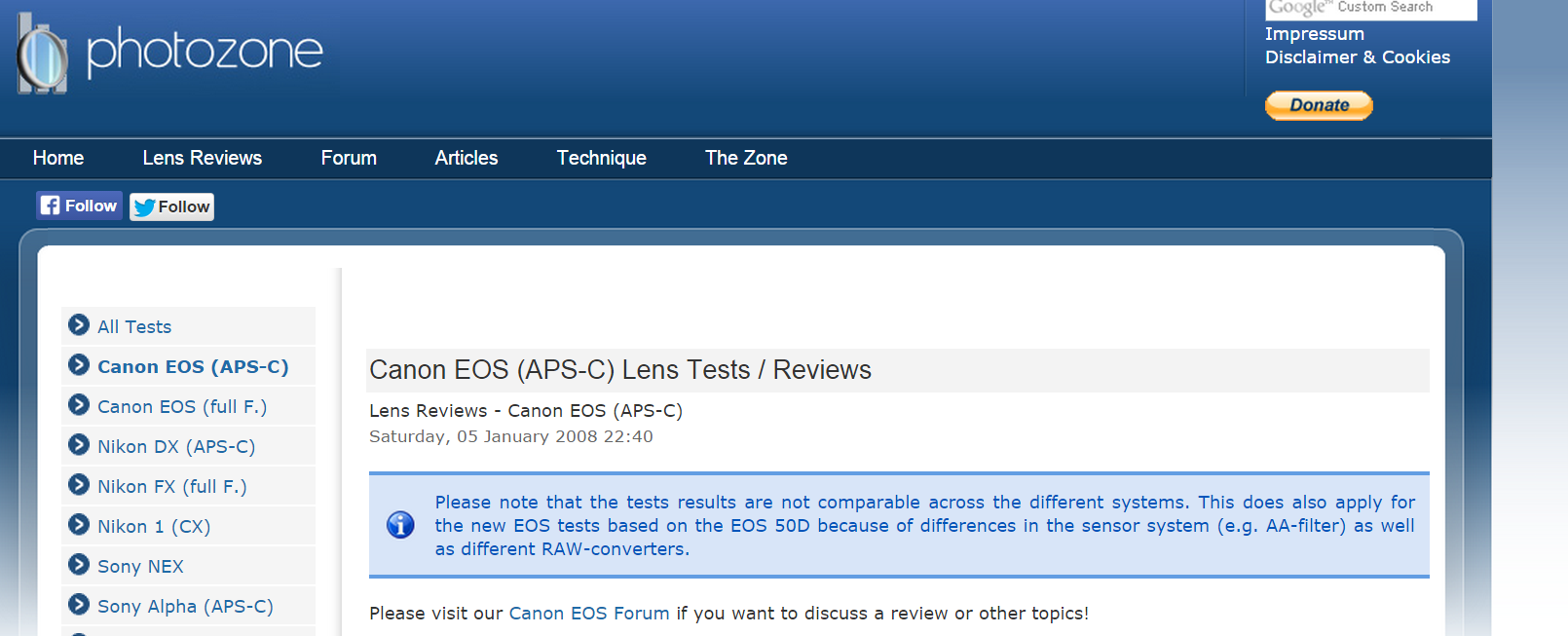

Что до АА фильтров и обработке РАВов (кстати, да, это ведь ещё и способность конвертера открыть его так же резко, как кадр с ФФ, что не всем дано!), то решил там глянуть разрешения и надо же, наткнулся на фразу:
И, наконец, моё любимое, о чём упомянул в скобках:
http://prometej-photo.ru/publ/article/pochemu_vibiraju_capture_one/1-1-0-48
