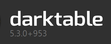

Результат отличный. Скачал 5.3.0 не вижу никакого AGX
RE[_Denn_]:
У меня по простому, без AGX
RE[BigBrotherIsWatchingYou]:
от: BigBrotherIsWatchingYou
В строке поиска инструментов забейте, так его не видно.
RE[kkk]:
от: kkk
Набирал, нет такого
Набирал, нет такого
Если такая версия, то дожен быть.
