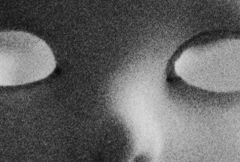

ну всегда приятно когда зерно в пределах нормы скажем так. кстати можете продемострировать зерно вижына в микрофене? кропы и на сколько дпи сканировалось
ЗЫ а для дрочеров есть тема "альтернативная фотофигня". которую ... упс ... опять закрыли :)
Re[Relayer]:
от: Relayer

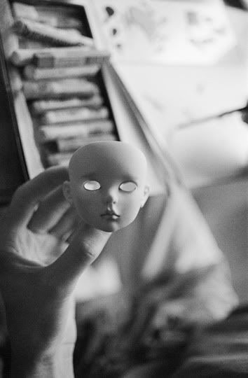

Я печатал портреты оптически с этой плёнки, зерно не мешает... в цифре оно выглядит несколько иначе.
первый попавшийся кадр
iso800; свет дневной
5400dpi
зерно похоже на то что получается на douvle-X (5222), те можно сказать что это кодаковское киношное зернo :)

спасибо за пример зерна. 5400дпи у меня не чем получить, но некая отправная точка будет.

вид зерна будет зависеть от типа источника света в большей степени нежели от разрещения.
