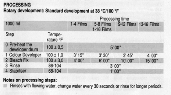

На расход проявителя, естественно есть свои поправки, указанные в инструкции к проявителю, вот таблица для литрового Тетенала:
Видно, что поправка вводится только на 5й (135-36 или 120) пленке и по величине поправок, которые довольно линейны можно посчитать примерный расход проявителя на площадь негатива (и убедится, что эта поправка для первой пленки на разницу 24 и 36 кадров будет ничтожно малой)
Если отрезать кусочек пленки размером с 1 кадр и 3 кадра, то до одинакового тона они, естественно, будут темнеть одно и то же количество времени, при условии, что проявителя в растворе достаточно (в разы больше, чем будет израсходовано на отрезок) и одинаковой агитации раствора. Можно еще внести поправки на то, что диффузия проявителя для небольшого отрезанного кадра через края будет быстрее, чем через середину, но для достаточно длинной пленки этот параметр будет нивелироваться до нуля.
По поводу проявки в машине - разность может быть обусловлена конструкцией машины или способом обработки. Например, ручная проявка тетеналом по Е-6 занимает 6:15, а машинным - 7:00 (это указано в инструкции к проявителю), потому что для ручной обработки примерно прикинуто, насколько сильно пользователь будет тормозить, заливая/сливая растворы в бачок.
