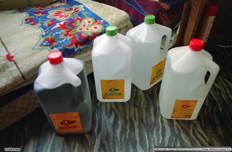

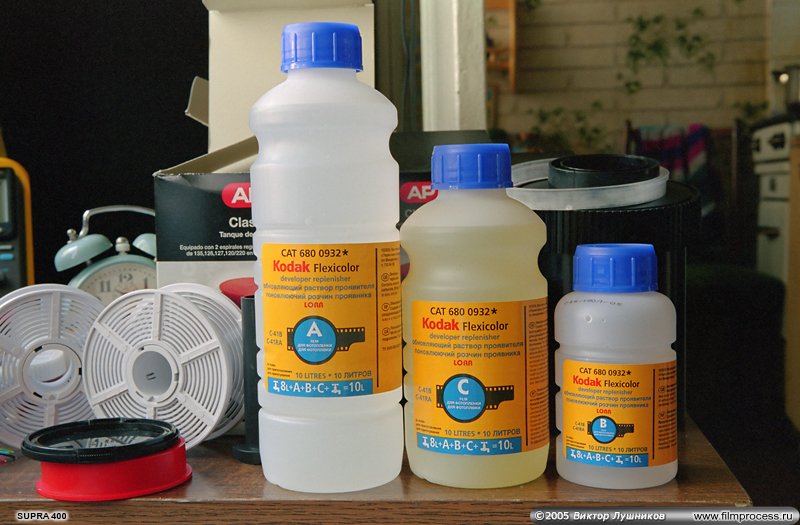

Продают ли сейчас C41 для минилабов?
Раньше свободно продавались 5-литровые бутыли. Проявлял без пополнения, только в свежей химии. Были же времена..
