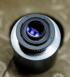

А аппарат какой? Потом еще обрезали? Как поставили и какие впечатления?

:) Исправил.
Sony A7. Снято в режиме APS-C. У стекла короткий рабочий отрезок, примерно 5мм. На Sony A7 ставится с геликоидом М42-nex 13-22мм. Заднюю часть объектива сточил на токарном станке примерно 3мм. Задний блок линз выпирает из геликоида в шахту байонета камеры почти до шторок)))
Объектив достался даром(литр водки), посему никаких надежд на него не имел, брал на пробу. Увесистый - 1260гр.
Картинка так себе, веточки-цветочки выходят нормально. Размытие своеобразное задний фон гауссовое размытие, а передний напротив подкручивает-завихривает)

Интересный рисунок. Кроп не кроет, по краю даже кропа - неудовлетворительно.
Старшие стекла этого типа дают больший задний отрезок и поле.
Ну да, беззеркальная Сони - наше все, с такими стеклами.

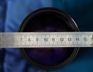

Из нашего СФ обратите особое внимание на Калейнар 3Б 150/2.8. На нем хоть и написано, что дырка f2.8, но видимый диаметр переднего стекла у него самый большой из всех СФ объективов с обозначением 150/2.8. :D
