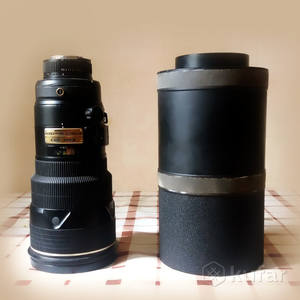

Приключения с поиском адаптера-стакана для последнего купленного объектива Цейсс 360/2.8.
Тигра, думаю вам надо отойти от традиционного решения со стаканом. Не тот случай. Мой вариант надеваете на эту трубу какой-нибудь хомут и ставите жестко на штатаив (можно на табуретку...). А сзади приделываете меха с фотоаппаратом. Они и буду фокусировочным узлом. Конструкция будет легче. Не найдете подходящие меха, закажите на 3D тубус (трубу в трубе). Вам все равно эту бандуру целиком не удержать при фотографировании. :D

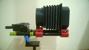

Могу предложить меха от увеличителя Krokus 4SL, они в разложенном состоянии около 22 см (остались после экспериментов с БФ по методу прямой проекции). На нашей популярной площадке на букву "а" находятся по ключевым словам: Меха фокусировочный узел от увеличителя Krokus 4SL. Если что оперативно отправлю, недавно отправлял к вам объектив.

Хомут с крепление под штативную лапу закажите на 3D принтере, по размеру должны уложиться. Сзади придется еще переходной отрезок на 3D заказать, а к нему уже жестко винтами мои меха. С другой стороны мехов прикрутите какой-нибудь переходник на GFX. Можно было бы рассмотреть более маленикие меха, типа М42-М42, но боюсь нарветесь на виньетку. А у моих мехов с одной стороны прямоугольник 65х90 мм (где была рамка), а с другой дырка 70 мм, легко закрепите байонет винтами, там люминий. :D
В итоге у вас должно получиться конструкция типа бытового телескопа, у которого фокусировка делается только задней частью, а вся конструкция жестко стоит на штативе. Так будет гораздо удобнее.
Шаровая штативная голова позволит двигать конструкцию в любом направлении. Хомут на свою бандуру закрепите вблизи центра масс, чтобы никуда не перевешиаало.
Мои меха с двойными рельсами, довольно жесткая конструкция. Большую зеркалку или GFX точно выдержит.

Хороший вариант с мехом от ф/у.
Но у Krokus 4SL от 3 до 17 см меха регулируются.
Как вы думаете закрепить меха с рельсами к объективу?
И там придется еще и 20 см проставку делать. Чтобы задний отрезок был 23-37см.

Да, типа такого. Только в этой конструкции нагрузка ложиться на рельсы, а вам надо сделать, чтобы нагрузка ложилась на ваш чудо-объектив. Ни одни рельсы его не выдержал. Ход мехов от Крокус 4SL от 3 см в сложенном состоянии, до 20 см в разложенном. Я бы к нему одновременно с хомутом под штативную лапу заказал ещё как одно изделие ручку для переноски.
Вам нужно окончательно выкинуть из головы мысль, что при фокусировке двигается объектив. Он должен жёстко стоять на штативе, двигаться должен только фотоаппарат с мехами.
Для закрепления мехов нужно сделать на том же 3 D переходник. Но его толщину и конструкцию можно проверить только приложи в сзади меха в полностью сложенном состоянии на бесконечности. При ходе фокусеоа 20-3 см ещё и макро можно будет снимать... :D
Завтра нарисую схему своего видения...

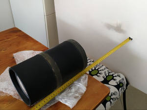

Какой диаметр объектива и какое точное расстояние от задней части корпуса до байонета GFX в положении бесконечность?
Re[StanislaVS]:
Диаметр объектива 14,5-14,6 см
Задний отрезок на бесконечности - около 30 см (до задней части). Рабочий - 32 см (до широкой части).
На объективе наклеены две скользкие полосы, на которых он скользит в родном стакане.

Тигра, как-то так. Под заказ нужны будут два изделия на 3D принтере: 1) хомут на объектив с ручкой и площадкой под штатив и 2) задний удлинитель. Точные размеры нужно будет рассчитать по факту в положении "бесконечность". В качестве хвоста использовать какой-нибудь китайский недорогой переходник на GFX, в качестве фокусера меха от Krokus 4SL. У них размер 146х146 мм, те идеально будут сочетаться с диаметром объектива 145 мм.
Чтобы укоротить всю конструкцию и сделать ее более универсальной, я бы сделал вместо GFX хвост на P67, потом с него на любую систему. В продаже есть очень дешевые китайские переходники M65-P67. Пластик после 3D можно подшкурить и покрасить автомобильной краской из баллончика для подкраски мотоциклов. shock:
