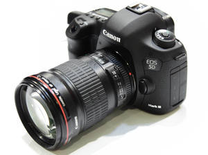

Получил ответ от автора известного снимка с сильным боке - Лилии Альварадо - ответ, на что это было снято.
5D Mark III + 135mm.
Но из-за маленькой модели, которая еще и сидит, дистанция съемки была настолько близкой, что получилось размытие в несколько раз сильнее, чем если снимать взрослую стоящую модель. Ну и уходящий вдаль перрон - удачный фон.
Так что решающее значение тут имел рост модели.
Re[Tigra Girl]:
от:Tigra Girl
А я про что... Вам бы взять 135/2 или 105/1.4 и на этом успокоится. Все там есть и ВАУ и боке.
