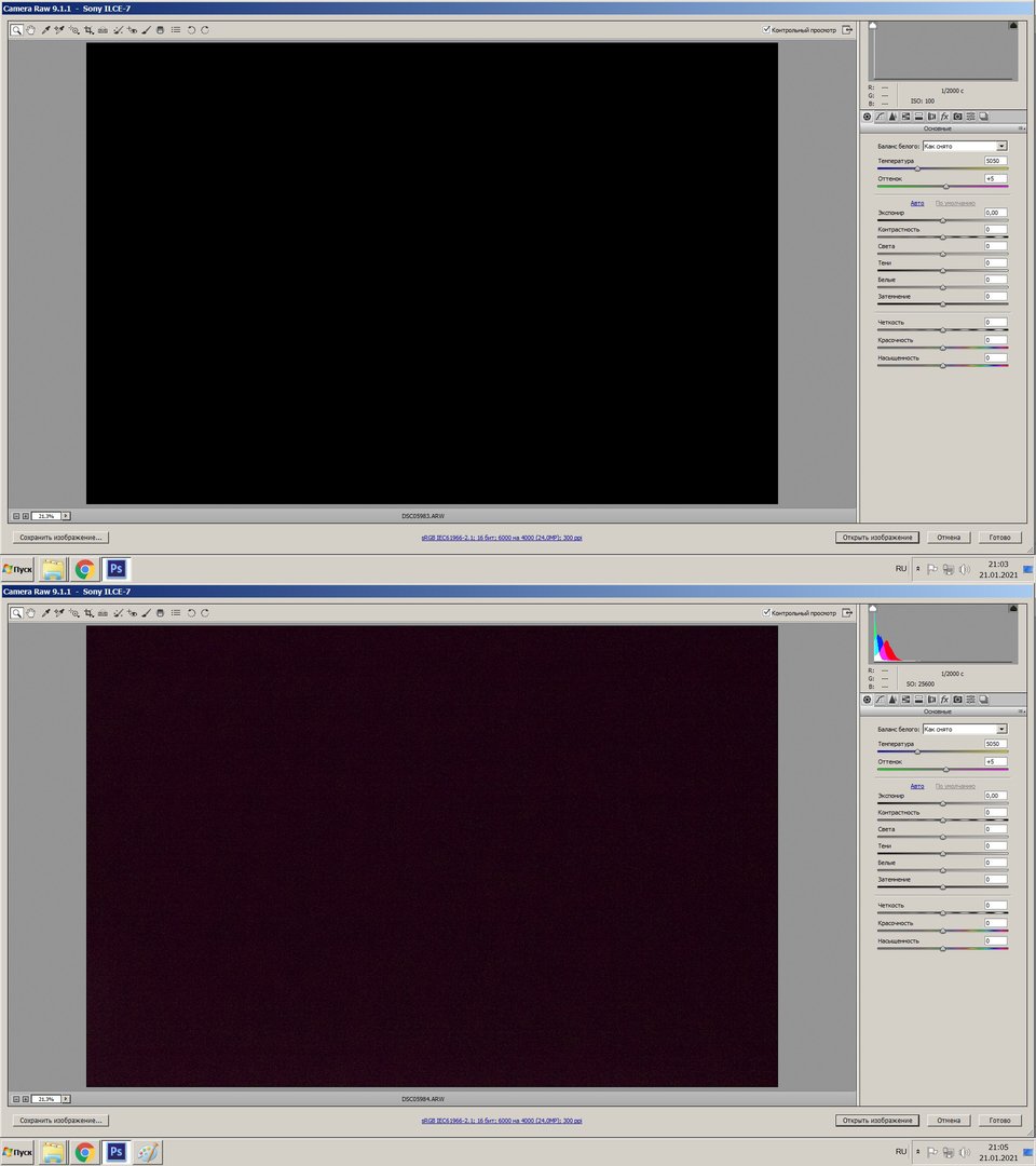

Я сравниваю не высокое ИСО с низким + последующее вытягивание в редакторе, а просто высокое и низкое ИСО. Например, снимок, сделанный на ИСО 100 и выдержке 1/50 будет менее шумный, чем снимок, сделанный на ИСО 200 и 1/100.
В статье речь совсем о другом, и она, кстати, опровергает слова v1ctoryc о том, что повышение ИСО равносильно осветлению снимка в редакторе, но это ещё надо проверить. Возможно, для разных типов матриц оно будет по-разному.

Вот в этом и дело. Даже если ИСО в камере повышается на софтовом уровне, то алгоритм 100% отличается от любого проявщика, и одинаковый результат (по сравнению с осветлением снимка в редакторе) будет скорее исключением, чем правилом.
Вечером проверю это дело на двух типах матриц.

Ваша теория разбивается о снимок, сделанный на короткой выдержке и с крышкой на объективе - фотонов около нуля, но шума при этом нет. Если же мы при таких вводных просто повысим ИСО, уже попрёт шум. Откуда же он возьмётся, елии количество фотонов не уменьшилось?
Re[Alexander46]:
Если вы называете снимком внутрикамерный джипег, то шум появится после поднятия EV при проявке. RAW будут одинаковы в обоих случаях.
