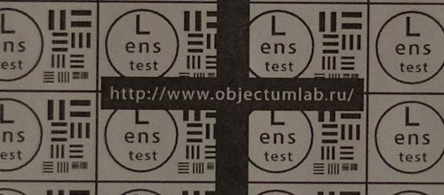

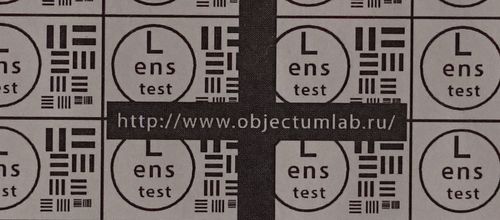

Я процитирую - It's not that sharp wide-open at f/2 at macro distances.
Я лично проверяю на мишенях, на 2 очень средняя резкость у него.
Это сравнение с Zeiss на F2. Второй 23F2 был еще хуже
