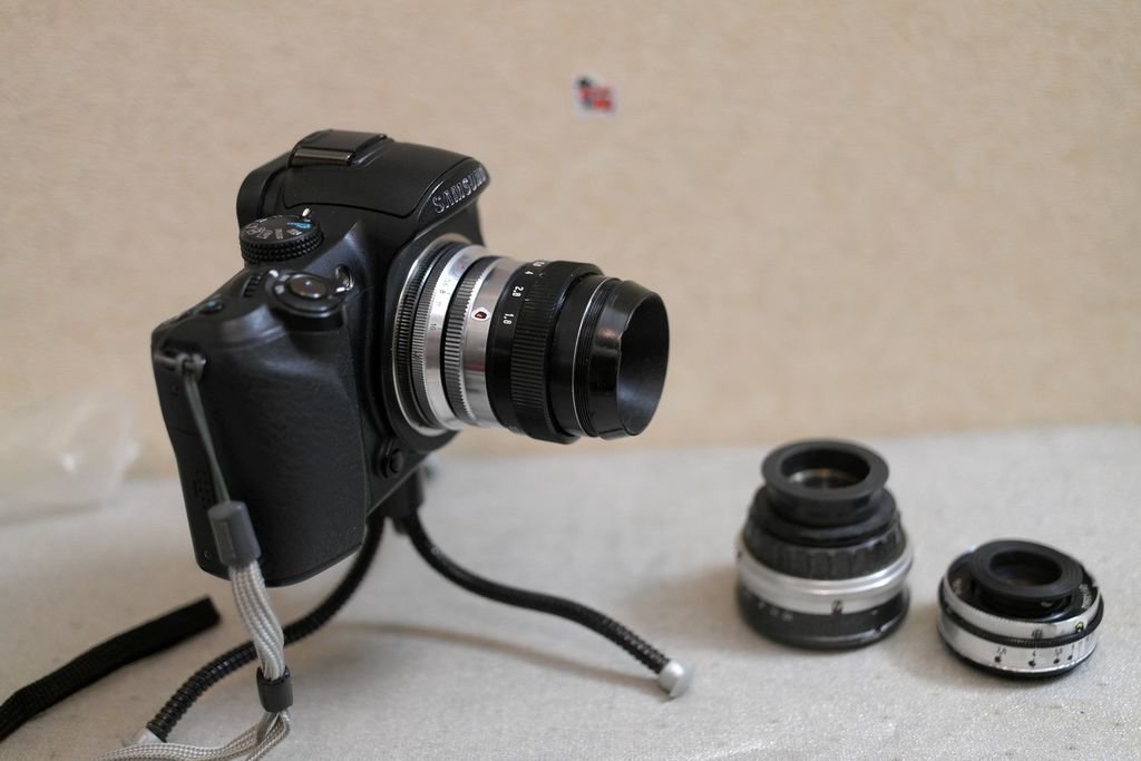

Как Г-103 адаптировали? Было бы оч.интересно взглянуть.
Обработка результата существенная?
Здравствуйте! Подгонял Г-103 под геликоид от И-50 М39. Пришлось довольно существенно стругать рашпилем внутреннее отверстие . Понял,что не лучший вариант решения. Думаю, удачней будет воткнуть линзоблок Г-103 в геликоид от Г-44 М39 или поковыряться с байонетом от какого старого КИЕВа и приклеить его к основанию от И-23У или к тонкому макрокольцу.
Обработка ДЖЕПЕГОВ в Силкипикс,контраста прибавил,обрезал лишнее(как помню),может насыщенности.
Бленда от того же И-23У с расточенным отверстием(эбонит).
