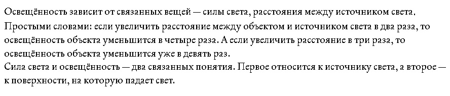

Теперь про траву...трава не протяжённый источник,как выражаетесь вы , а одиночные источники света ,так как каждая травинка отражает с разным коэффициентом (в зависимости от угла наклона и поворота к источнику света ,от которого происходит отражение (либо небо,либо Солнце)).
Вот эти травинки ,действительно,находятся на протяженном участке и в зависимости от расстояния и коэф.отражения  отражают разное количество света.

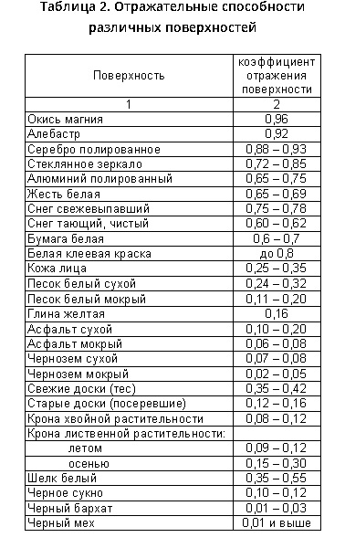

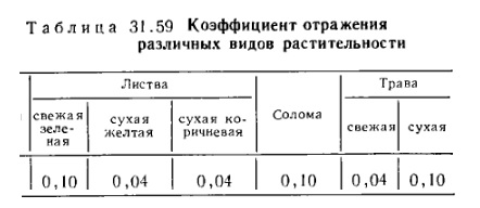

Ну,а какой низкий коэф.отражения травы и листы можете взглянуть в таблицу
Другие отражательные коэффициенты с других объектов можно взглянуть в таблице ниже.

Трава и листва согласно таблицам имеют очень низкие коэф.отражения и являются слабыми источниками света .

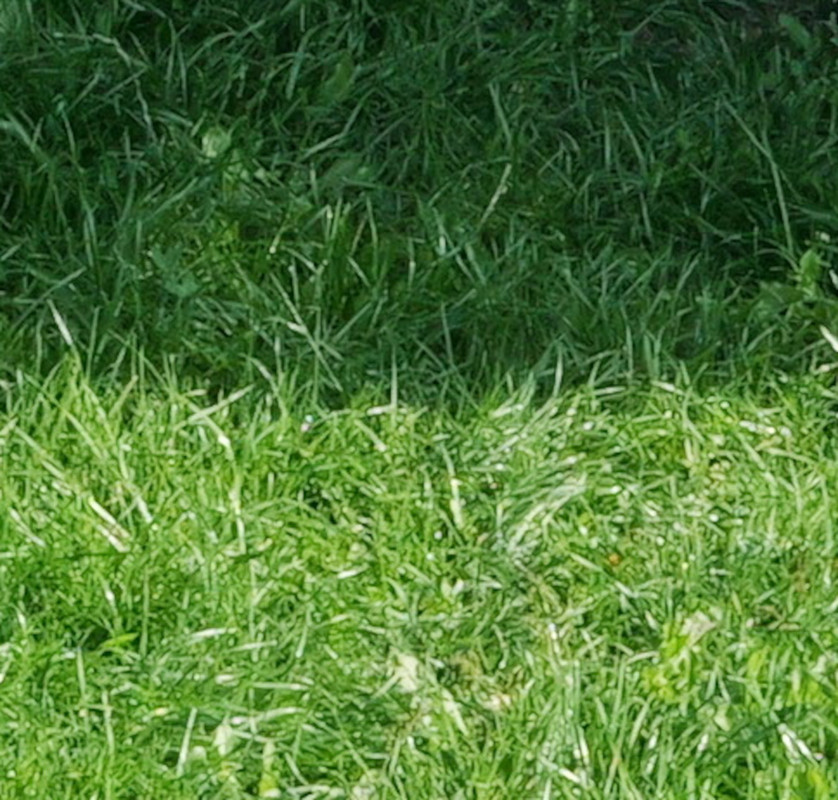

Ну вот сделал тот же кадр полнокадровой камерой. Для равенства апертур закрыл дырку до f/16 (предыдущие были сделана на f/4 с матрицей 2/3, т.е. кроп 4). ЭФР то же, точка съемки та же:
Насколько я понял по вашим рассуждениям, все одинаково должно быть. Но нет. Что я делаю не так?
Вот еще фото травы с освещенным и затененным участками (кроп 200% масштаба):
Тоже f/16. До травы метров 20. Где тут каша в тени?

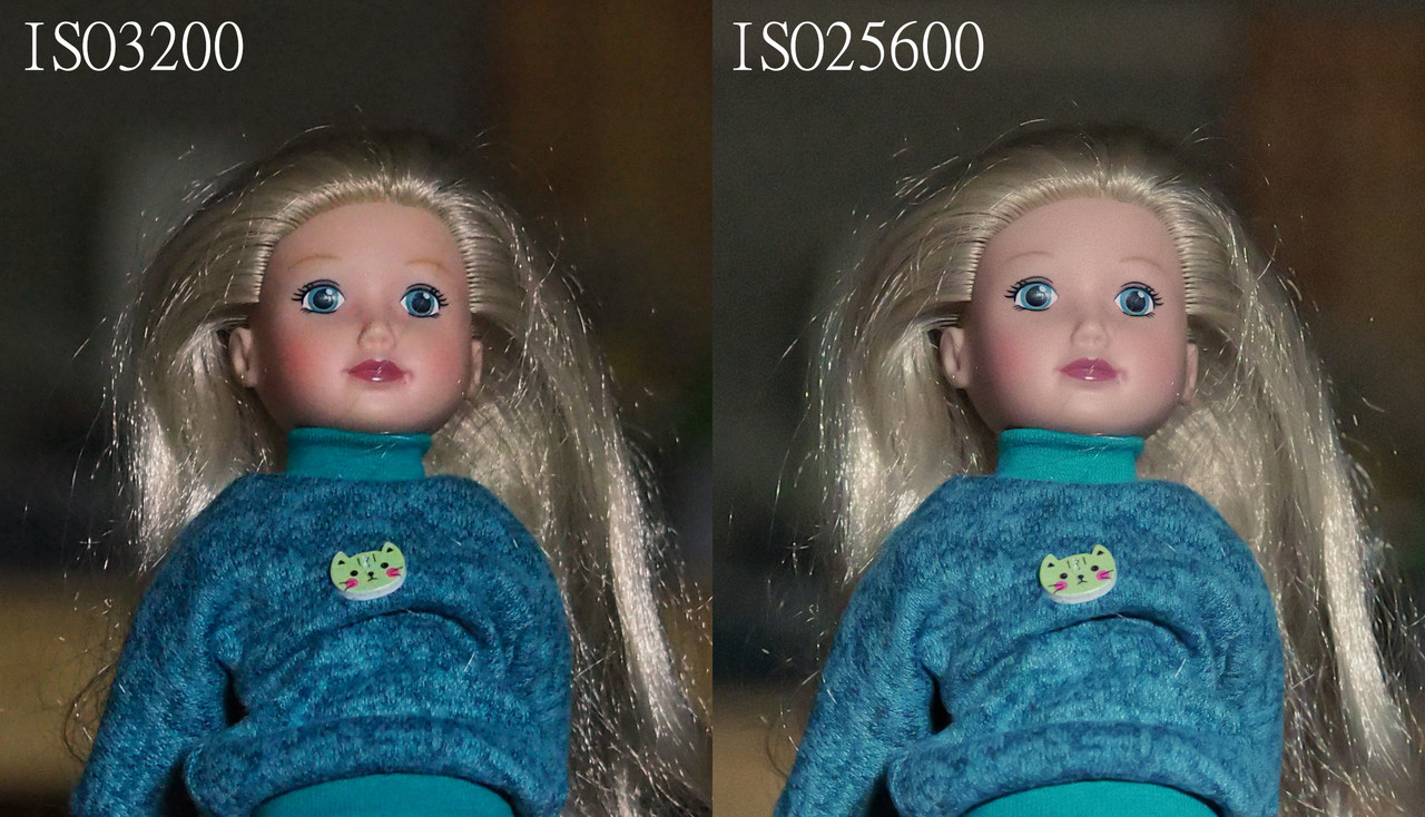

Микра: 45/2, 1/60 с, ISO3200
ФФ: 90/4, 1/60 c, ISO25600

Специально же для вас сделал парное сравнение с одинаковыми параметрами и разницей по исо в 3 стопа. В три, Карл! Без увеличения 300% видите разницу?
RE[Иван Круз]:
от: Иван Круз
Принципиальной разницы нет.
На 3200, конечно, получше. Но и другая тоже вполне сойдёт. А если её сделать чуть потемнее, то разница будет вообще малоотличима.

Правая цвета чуть блёклые.Но со светом обе норм.А в лоулайте это будет выражено очень сильно заметнее.Нет света-нет цвета!И резкость ухудшится.

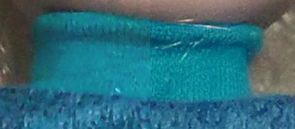

Речь про детализацию и деградацию цвета. Последнюю я тут не наблюдаю. А по детализации вот вам кроп 300%:
Микра, которая "конечно, получше" в деталях заметно потеряла. Видимо у нас с вами разные критерии "лучше/хуже" :-)

Давайте определимся, что для вас означает "лоулайт".
Вы писали, что на исо выше 3200 цвета деградируют на всех форматах. Специально взял 3200 для микры.
Писали, что выдержка должна быть не слишком длинная, чтобы смаза не было. Взял 1/60.
Т.е. в моем понимании условия как раз и являются тем самым "лоулайтом", т.е. предельными, при которых еще можно получить приемлемый результат без танцев с бубнами.
И в этих условиях фф выдал результат как минимум не хуже, при том, что объектив на 2 стопа темнее.

Так и я не смотрю. Кроп исключительно для вас, чтобы вы разницу увидели. Вы ее увидели? Прекрасно. Цель достигнута.

У вас и тут каша. Если вы про освещенность травы, то она не падает с ростом расстояния до нее . Освещенность - это свойство объекта, она такая, какая есть, даже если эту траву никто не снимает. Если вы про освещенность матрицы при съемке травы, она аналогично не падает, в противном случае трава на расстоянии выглядела бы на снимке темнее, чем сблизи.
от: sergo55
В оптике нет такого понятия. Есть источники точечные, есть протяженные.
Точечным называется источник, угловой размер которого не меняется с ростом расстояния до него. Это, например, звезды.
Угловой размер же протяженного источника уменьшается обратно пропорционально расстоянию до него. Это, например, окно, софтбокс.. или травинка.
